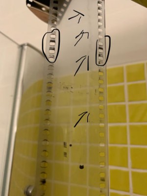

Моя досада)
Проявил Тип-42. Проявляю ее в советском односпальном бачке.
Всегда все было отлично.
Сегодня вынимаю ее после проявки и вижу такую вот волнообразную темную волосу которая идет через ВСЕ КАДРЫ!
Отсекаю засветку в камере сразу.
Что это может быть?
Химия вся свежая. Фиксаж всего несколько пленок отфиксировал.
Советский бачок светит?
Может кто в курсе?
U.jpg [ 23.78 КБ | Просмотров: 6692 ]

Это обычная для всех отечественных аэрофотопленок последнего времени засветка после зарядки на ярком свету
Что Вы имеете в виду? Зарядка в бачок, естественно в полной темноте производится..
Зарядка в многоразовые катушки в намотШной машинке.
В камеру естественно на свету.
Как с ней правильно поступать, прошу прощения?)
СообщениеДобавлено: 15 янв 2019, 08:46  Заголовок сообщения:
Заряжать в камеру в тени. Дело в том, что эту пленку поливают на прозрачную подложку, поэтому бывает такая засветка. Еще, надо, чтобы пленка торчала из катушки на всю ширину щели, иначе тоже может быть засветка.
Не только отечественных.
У меня аэрофото Агфа, болезнь та же.
Неподкрашенная подложка срабатывает как световод :(

Достаточно просто в тени заправлять или рекомендуете именно в темноте?
Получается что замена пленки в полевых условиях практически сводится к нулю...
Выходит что и запоавочная машинка не помеха для таких косяков и можно все 30м так похерить?
СообщениеДобавлено: 15 янв 2019, 09:54  Заголовок сообщения:
если вас раздражает засветка перфорации - смените фотоматериал. если нет, тени как правило достаточно
При этом немного, дальше не пропускает эмульсия, засвечивает пленку по всей ширине, но это не замечается, так как сливается с заправочным участком. А через через отверстия перфорации свет проникает глубже.

А как объяснить что эта волнообразная линия через всю пленку, от начала до конца, тянется?
