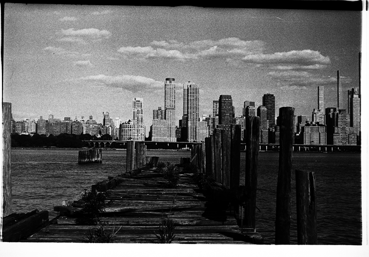

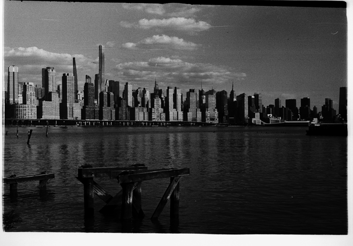

товарищи, этот вопрос уже задавал, когда правая сторона фотографии более темная,
а когда не сильно явно выражено - нет никаких шансов что разработается и пр?
или только разборка и чистка - смазка?
продавец говорит что у него все ок и шлет свои идеальные фотографии (рейтинги у него в порядке)
Leica III model F
Untitleds.jpg [ 226.82 КБ | Просмотров: 3521 ]
Untitled (5)s.jpg [ 282.98 КБ | Просмотров: 3521 ]
СообщениеДобавлено: 24 июн 2021, 08:40  Заголовок сообщения:
Сообщения: 21677
Leica III model F
Шансы равны нулю :) Если серьезно, то, возможно, без чистки и смазки, поможет регулировка натяжения шторок.

Я так и не смог разобраться как и что отрегулировать. В смысле я на Зорком регулировал, но так и не добился хорошего результата. :)
Тут бы понять какую шторку крутить :roll:
В камерах типа Зоркий нужна частичная разборка, чтобы можно было видеть границы кадрового окна. Метод проверки описан в Майзенберге. Если без разборки, то только пробы, запоминая каждое действие с натяжением пружин, для возможности отката назад.
