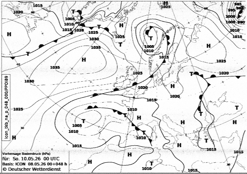

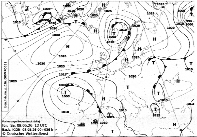

С недавнего времени заинтересовал прием метеофаксов. Станций много, но пока удается принять только из Гамбурга и Лондона. Принимать можно на любой приемник, имеющий КВ диапазоны с модуляцией USB. Для декодирования нужно установить программы на ПК или смартфон.
В качестве примера принятые сегодня прогнозы на 9 и 10 мая из Гамбурга (1880 кГц)
