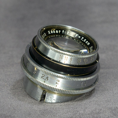

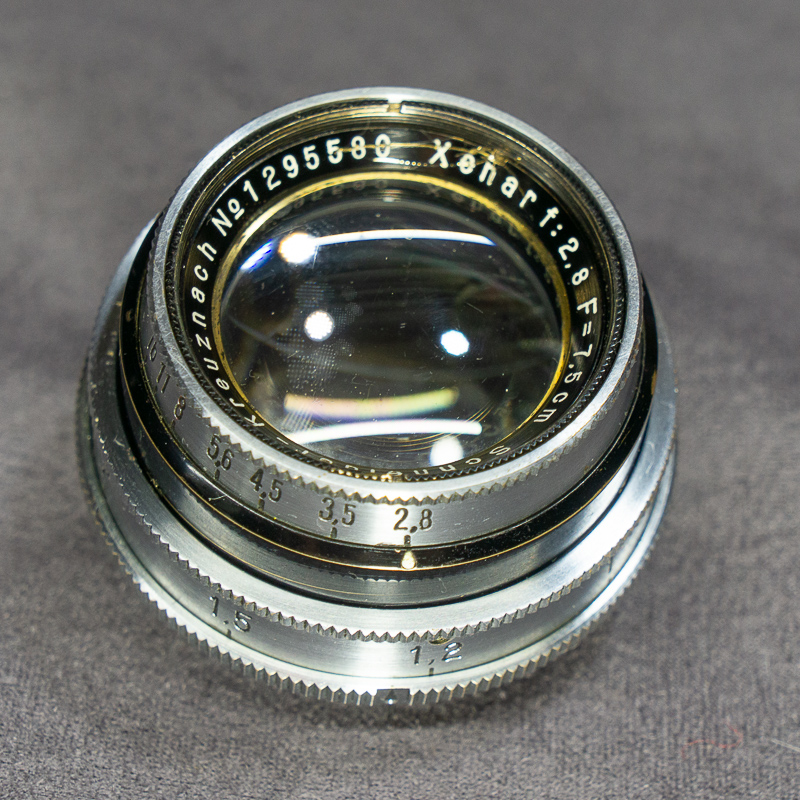

Надысь стал обладалем редкого объектива для СФ зеркального аппарата Reflex-Korelle Schneider-Kreuznach Xenar 75 mm f/ 2.8
_DSC0002.jpg [ 402.9 КБ | Просмотров: 357 ]
_DSC0003.jpg [ 417.14 КБ | Просмотров: 357 ]
Приехал ко мне с заклиненным геликоидом, следами некоректного ремонта.
При помощи фена расшевелил геликоид, разобрал, смазал. Теперь ходит мягко. Присоединительная резьба М41х1. Хорошо вкрутился в макрокольца М42. Три кольца с суммарно 28 мм, переходник М42-Minolta A и объектив установлен на камеру Sony А850.
Пока первый снимок на него на открытой диафрагме. Для объектива возрастом около 90 лет да без просветления очень неплохой результат.
