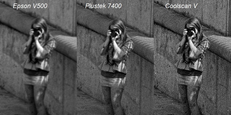

В двух темах сравнивал)
https://rangefinder.ru/club/viewtopic.p ... &start=180
Plustek OpticFilm 7400, Nikon Filmscanner Coolscan V ED.
Уже похвастался, что получил сегодня Nikon Filmscanner Coolscan V ED.
Наскоро протестировал его на работоспособность с VueScan. Всё, вроде, понятно, доступно и легко управляется. ЧКД спрашивали как он по сравнению с Plustek, поэтому тестируя, объединил полезное с приятным.
В качестве пробного, кадр на ILFORD HP5 Plus 400. Сканировал в одинаковом разрешении 3600 dpi .
Тест, полагаю, наглядно показал, что Plustek 7400 несколько уступает Coolscan V. Если верить западным тестам, то Plustek 7400 обеспечивает 3800 dpi , но при сканировании в режиме 7200 dpi http://www.filmscanner.info/en/PlustekO ... m7400.html
В то же время Coolscan V выдает 3900 dpi в декларированном режиме 4000 dpi http://www.filmscanner.info/en/NikonCoolscan5ED.html
100% кропы 3600 dpi
Последний раз редактировалось svk 02 апр 2026, 12:49, всего редактировалось 1 раз.

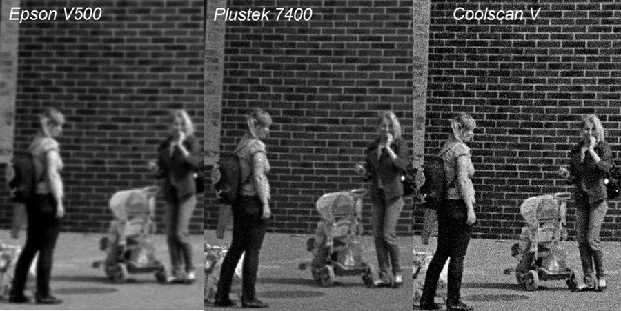

СообщениеДобавлено: 02 апр 2026, 12:28  Заголовок сообщения:
Сообщения: 21684
https://rangefinder.ru/club/viewtopic.p ... 7&start=40
Plustek OpticFilm 7400, Epson V500.
В качестве пробного, кадр на ILFORD HP5 Plus 400. Сканировал VueScan в одинаковом разрешении 3600 dpi.
Последний раз редактировалось svk 02 апр 2026, 13:37, всего редактировалось 2 раз(а).
