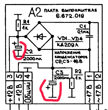

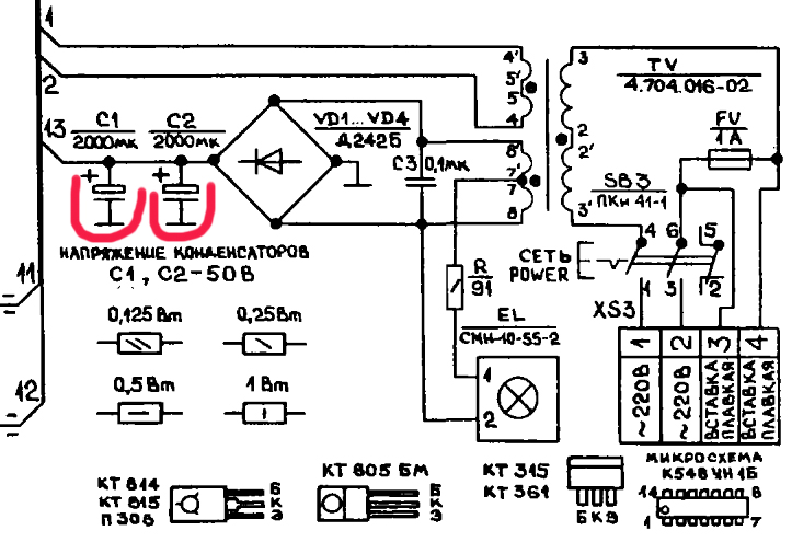

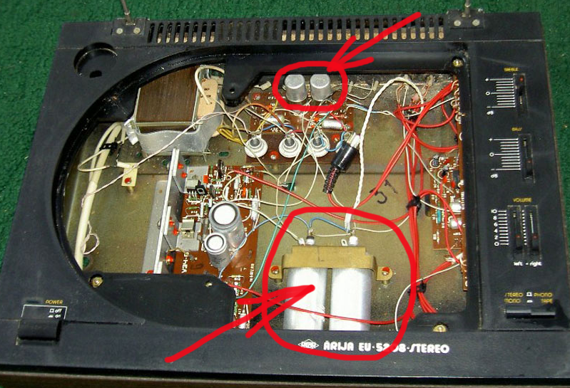

Сегодня в блоке двигателя мне меняли конденсаторы.
По-хорошему, нужно было начинать с блока питания. Отметил красным. Проверить, и если нужно - заменить.

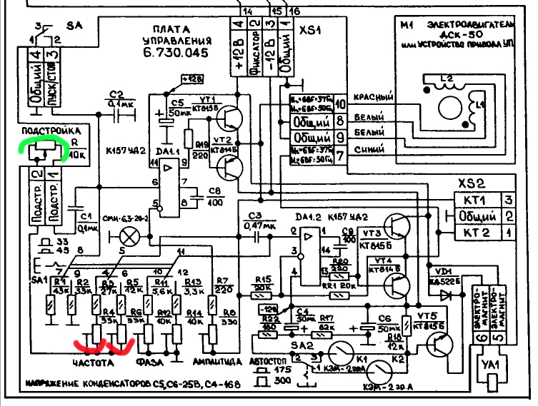

...Я думаю, что эти подстроечники регулировали погрешность МБМ...
Да. R4 и R6 для грубой регулировки скорости 33 и 45 соответственно. Отметил красным. После замены конденсаторов С1 и С2 такая регулировка - в порядке вещей.
Регуляторы "Фаза" и "Амплитуда" трогать не нужно. Без приборов всё равно не настроить.[/quote]
Или пока подождать? Завтра понесу звукоусилительную часть, которая не пашет.
У двигателя и усилителей разные обмотки трансформатора и выпрямители. Друг на друга не влияют.

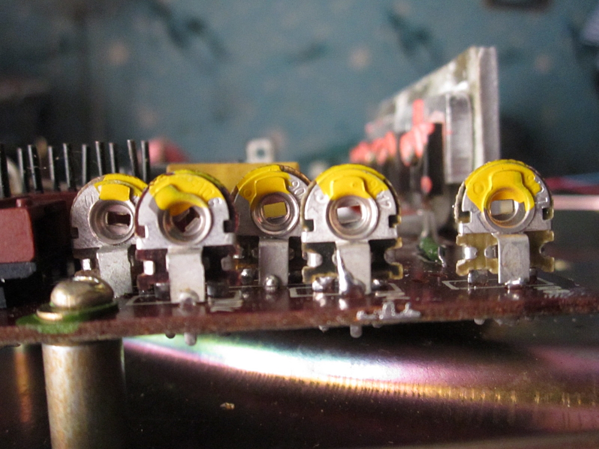

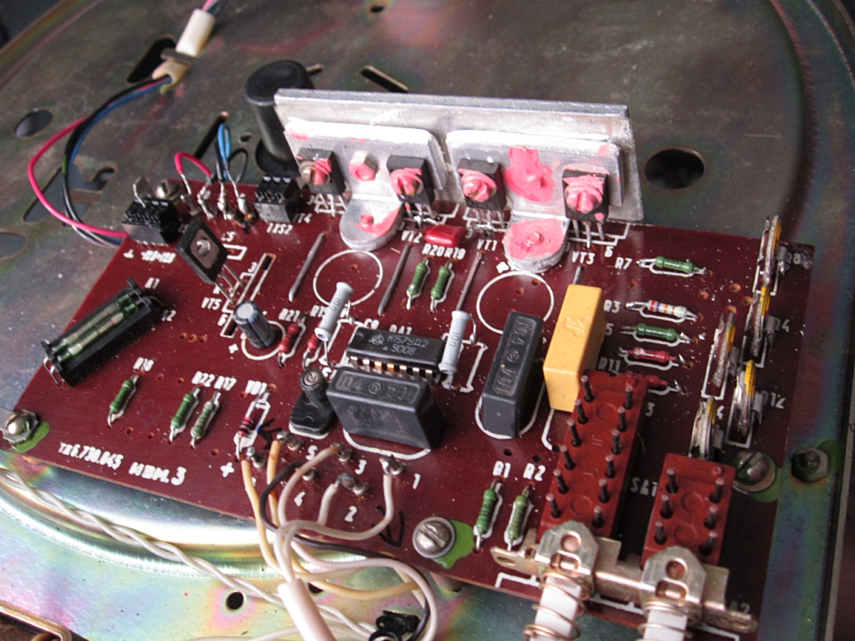

Вот так выглядит теперь блок двигателя.
Arija motor 1.jpg [ 798.02 КБ | Просмотров: 104 ]
Резистор на схеме подписан (всё-таки раньше о народе думали). Но не знаю, как быть с краско-пломбами. Бритвочка? Растворитель?..
Arija motor 2.jpg [ 712.01 КБ | Просмотров: 104 ]
p.s. А про фейдеры ремонтник сказал, что чистка им противопоказана (вытрем слой контактный и всё). Только капнуть графитовой смазки и поелозить.
Это маркер для гарантийного ремонта. Если крутили, то сразу видно. Тогда с гарантии слетали.
Крутите смело, гарантийный срок давно вышел. Ни на что эта краска не повлияет.
СообщениеДобавлено: 21 мар 2026, 14:00  Заголовок сообщения:
Сообщения: 7353
Краска отлетит сама как только начнёте вращать.
