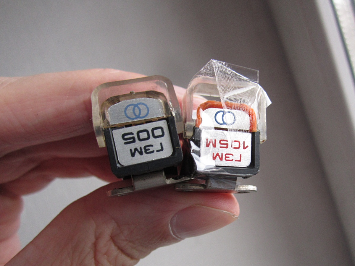

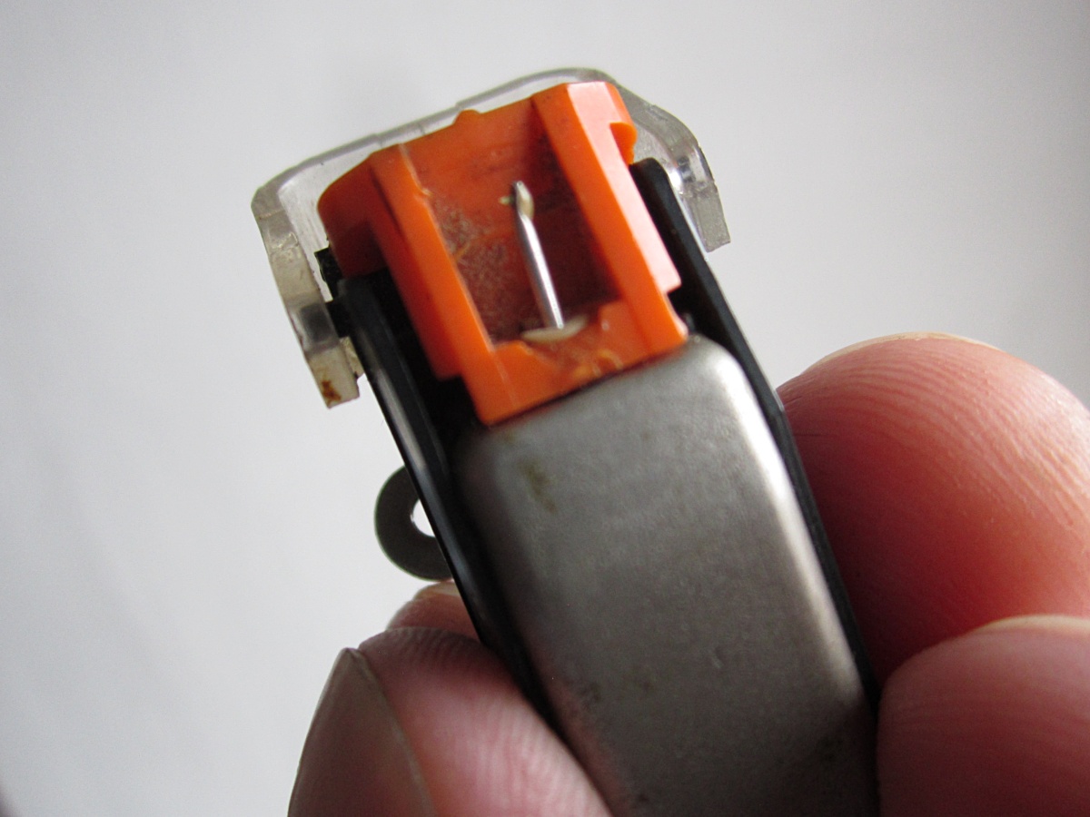

Поменял иголочки. Заметил, что у "005" под пятёркой больше щель, и вообще эта вставка подпружиненно люфлит. Это нормально? У "105м" вставка заподлицо расположена. Игла на ней повёрнута. Я не помню, я так сделал или об пластинку долбанулась. Давно было. Но помню, перестали проигрывателем пользоваться, когда он стал хрипеть и подцарапывать пластинки.

СообщениеДобавлено: 16 мар 2026, 16:23  Заголовок сообщения:
Сообщения: 7348
Вообще, вставка должна входить плотно. Но в технике СССР может быть всякое. Сравните обе вставки. Прослушивание покажет.
