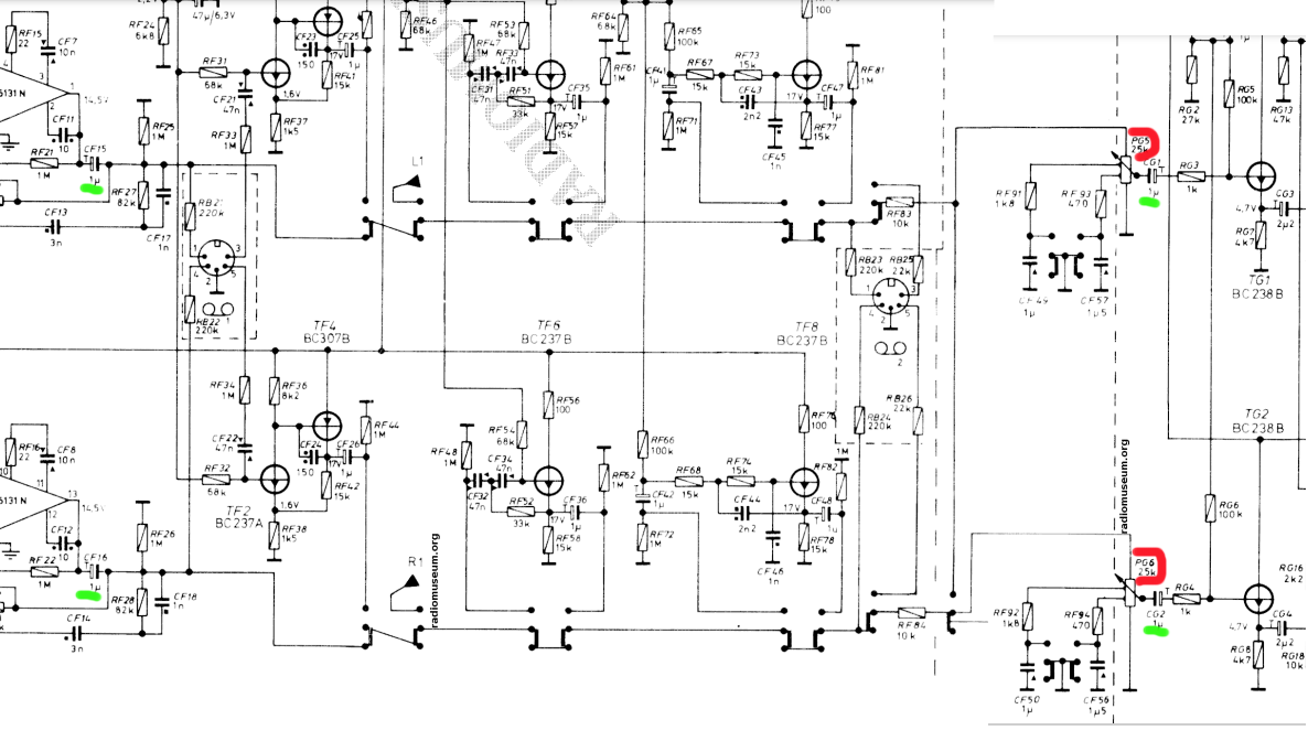

Сообщения: 1710
что за "буржуйский" аппарат?
Салора 2001, выше на фото, финский ОЕМ немецкого розлива 1974 года. До резистора ещё нужно добраться, пока не разбирал. Включаю, сначала оба канала звучат нормально, через 2-3 минуты в левом начинается шорох, постепенно переходит в далёкие раскаты грома через 5-7 минут. Сниму, попробую подогнуть контакты. Не получится - буду искать новые на замену.

Сообщения: 5745
это совсем не похоже на ползунки, как я из ваших слов понял.
скорее указывает на высохшие, с утечкой электролиты,
как правило малой ёмкости.
с ними вы быстро разберётесь.

Сообщения: 7346
Салора 2001
Регуляторы громкости на схеме отметил красным PG5, PG6 - 25 КОм с двумя отводами тонкомпенсации.
Зелёным отметил конденсаторы 1 Мкф, которые нужно проверить на утечку. Аппарат всё-таки, старый.
я думаю вы правы.
да и не помешало бы конечно пробежаться
по всем электролитическим конденсаторам и дохлые заменить

Сообщения: 1710
Большое спасибо, Алексей. Буду лечить старенького заслуженного немца. Не дам пропасть.
