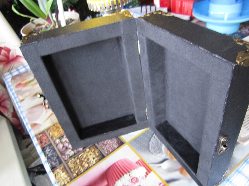

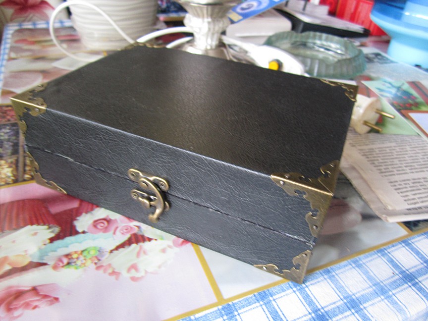

Делал футляр, но не угадал с размерами, доделывал просто как шкатулку. Дома возник спор: я считаю, что вещь закончена, мне парируют, что надо картинку сверху приклеить.
Кто прав?
Кто прав?
Ящичек солидный, под кирпич размером

Нет, там около 20 см.
Кто прав?
Оба два :) Если хочется, можно добавить картинку. А если не хочется - то изречение мудрых ;)
Не влезай - убьёт?.. :?:
