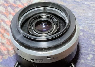

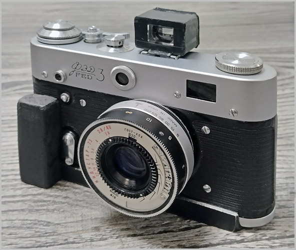

Сделал себе подарок дрелью и надфилем – перепилил Индустар-73 2.8/40мм на М39.
Теперь есть длинные выдержки и более удобный, чем на ЛОМО 135М, хват.
На мой взгляд, И-73 это тот объектив, которого недостаёт линейке сменных объективов для
дальномерок. Большое упущение советской фотопромышленности.

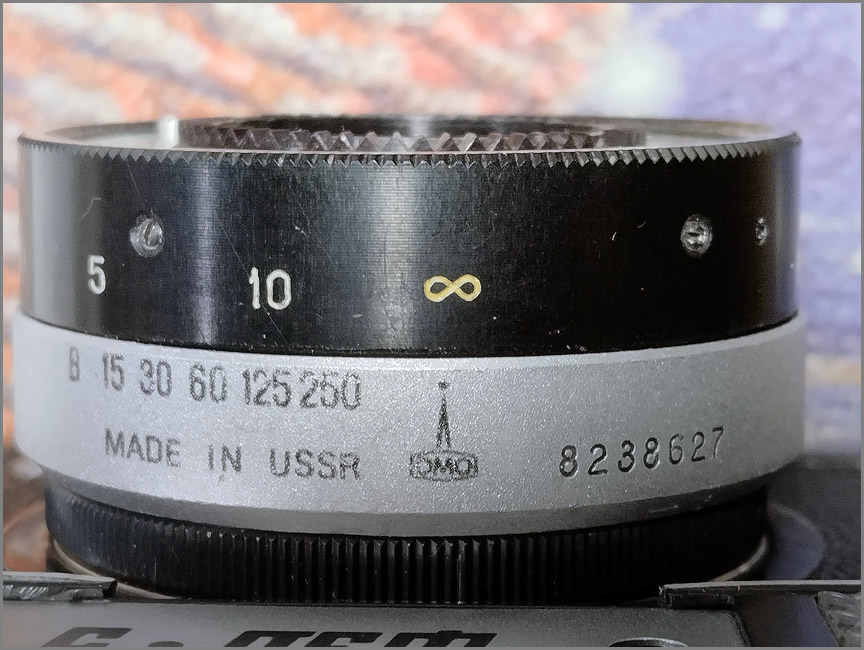

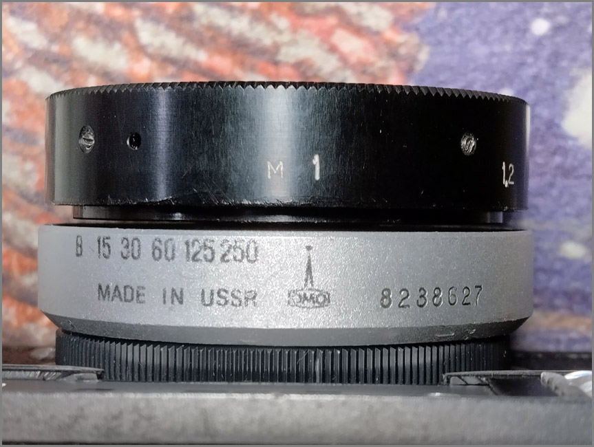

прикольно :rock:
как посадили на М39?
фокусируетесь по шкале или?
СообщениеДобавлено: 16 янв 2026, 20:12  Заголовок сообщения:
Сообщения: 1324
Использовал площадку с геликоидом на которой монтируется механизм затвора.
Только перевернул задом-наперёд. К нему приделана резьбовая деталь от И-26
(колечко с посадочной резьбой М39), которая ввёрнута в самое тонкое макро-кольцо из набора М39.
Между ними зажата штатная серебристая деталь с надписями выдержек.
Тогда удаётся точно настроить бесконечность, а потом надеть кольцо фокусировки.
Лишь 0,5мм пришлось с него сточить, чтобы оно смыкалось без зазора с серебристой деталью.
