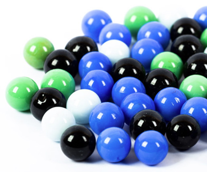

Сообщения: 3553
Купил стеклянные шарики для заполнения объёма ёмкости с концентратом, дабы не давить флаконы. Шарики крашенные в теле, т.е. само стекло, не снаружи. Но всё равно подумалось, а не вступит ли в реакцию этот краситель.?
Были прозрачные, но с каким-то перламутром на поверхности, явно покрыты после. Их не стал брать.
Диаметр 15-16 мм.

СообщениеДобавлено: 16 авг 2025, 13:53  Заголовок сообщения:
Сообщения: 4123
Как- то набрал гранитной гальки для той же цели.
Остановился на другом решении. Купил в аптеке 8 склянок по 125 мл., остальное разливаю в мелкую и крупную тару от соков, воды и пар.
СообщениеДобавлено: 17 авг 2025, 16:09  Заголовок сообщения:
Сообщения: 3553
С галькой прикольно, самый дешёвый и сердитый вар, но опять же вопрос по химии... соли минералы.
Разливать в мелкие не хочется, дабы не плодить.
СообщениеДобавлено: 17 авг 2025, 17:27  Заголовок сообщения:
Сообщения: 1193
Стеклянные цветные и простые шарики не будут входить в реакцию с проявителем. Ибо соли, входящие в состав цветного стекла, связаны самим стеклом.
Вариант с резиновой пробкой и откачкой воздуха шприцом не устраивает?
СообщениеДобавлено: 18 авг 2025, 12:22  Заголовок сообщения:
Сообщения: 3553
Вариант с шариками всё же проще, кинул и всё, только визуальный контроль объёма. Правда, ближе к окончанию состава может появиться неудобство набирать остатки, но это теоретически и потом.
Со стеклом, конечно, не всё так однозначно, цветное и окрашенное не одно и то же. итд
Ладно, попробую.

эти шарики слишком большие, когда концентрата будет полбанки они уже не чего не смогут вытеснить. Вообще лучше использовать шприц "Жане" идеальная емкость для хранения.
есть на 150 и на 300мл
СообщениеДобавлено: 01 окт 2025, 20:30  Заголовок сообщения:
Сообщения: 3553
pauls630 писал(а):
Ладно, попробую.
Да, после половины явно будет не очень, но пока до половины - потенциально "продлевает срок". Я сопстна пока так и не закинул) Насчёт шприцов тоже думал, но хотелось поменьше возьни.
