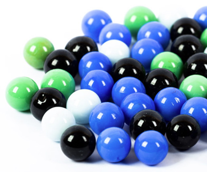

Сообщения: 3556
Купил стеклянные шарики для заполнения объёма ёмкости с концентратом, дабы не давить флаконы. Шарики крашенные в теле, т.е. само стекло, не снаружи. Но всё равно подумалось, а не вступит ли в реакцию этот краситель.?
Были прозрачные, но с каким-то перламутром на поверхности, явно покрыты после. Их не стал брать.
Диаметр 15-16 мм.

СообщениеДобавлено: 16 авг 2025, 13:53  Заголовок сообщения:
Сообщения: 4136
Как- то набрал гранитной гальки для той же цели.
Остановился на другом решении. Купил в аптеке 8 склянок по 125 мл., остальное разливаю в мелкую и крупную тару от соков, воды и пар.
СообщениеДобавлено: 17 авг 2025, 16:09  Заголовок сообщения:
Сообщения: 3556
С галькой прикольно, самый дешёвый и сердитый вар, но опять же вопрос по химии... соли минералы.
Разливать в мелкие не хочется, дабы не плодить.
СообщениеДобавлено: 17 авг 2025, 17:27  Заголовок сообщения:
Сообщения: 1202
Стеклянные цветные и простые шарики не будут входить в реакцию с проявителем. Ибо соли, входящие в состав цветного стекла, связаны самим стеклом.
Вариант с резиновой пробкой и откачкой воздуха шприцом не устраивает?
СообщениеДобавлено: 18 авг 2025, 12:22  Заголовок сообщения:
Сообщения: 3556
Вариант с шариками всё же проще, кинул и всё, только визуальный контроль объёма. Правда, ближе к окончанию состава может появиться неудобство набирать остатки, но это теоретически и потом.
Со стеклом, конечно, не всё так однозначно, цветное и окрашенное не одно и то же. итд
Ладно, попробую.
СообщениеДобавлено: 29 сен 2025, 14:10  Заголовок сообщения:

СообщениеДобавлено: 29 сен 2025, 16:13  Заголовок сообщения:
Сообщения: 210
Откуда: Россия Брянск
Ладно, попробую.
эти шарики слишком большие, когда концентрата будет полбанки они уже не чего не смогут вытеснить. Вообще лучше использовать шприц "Жане" идеальная емкость для хранения.
есть на 150 и на 300мл
СообщениеДобавлено: 01 окт 2025, 20:30  Заголовок сообщения:
Сообщения: 3556
pauls630 писал(а):
Ладно, попробую.
Да, после половины явно будет не очень, но пока до половины - потенциально "продлевает срок". Я сопстна пока так и не закинул) Насчёт шприцов тоже думал, но хотелось поменьше возьни.
