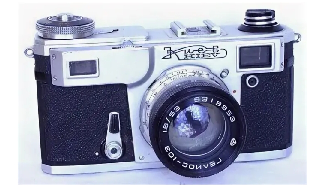

Вот Киев 4АМ . Он уже с рулеткой обратной перемотки плёнки. Мой первый Киев. Отлично работает что бы ни говорили.

Нет. 4АМ - модернизирована головка взвода затвора, обратная перемотка - рулеткой.

Главное отличие 4АМ - фиксированная приёмная катушка, исключающая гемор при зарядке, но уже без возможности снимать прямо в приёмную кассету. И штатник Гелиос-103, который не влазит в древний киевский кофр.
