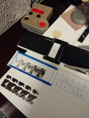

У меня такой же) - DURST LABOTIM ENLARGER TIMER
Хочу отметить что важно что бы цвет цифр табло был красный ну или зеленый хотя бы, так как другие цвета могут давать засветку бумаги ! + были ясно различимые цифры, на втором месте кнопка старта была достаточно большой около 20 мм в диаметре или еще больше и различимой в темноте (это важно ее быстро найти). DURST LABOTIM очень грамотное и удобное реле, лучше не встречал. (DURST LABOMETER ANALYSER не принимаю в расчет так другое чуть как и устройства от RH DESIGNS)
Не проще бы Вам купить хотя бы такое (если Дурст не найти) https://www.avito.ru/krasnodar/fototehn ... ion=632660 (до Дурста сам им пользовался норм за такие деньги)
Как вариант Paterson 2000D Enlarger Timer
Если конечно охота с Ардуино и ХОDом повозится - то это да кайф особый: понимаю! но это отдельный разговор :) :beer:
