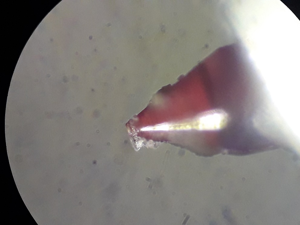

Вот такая игла. Увеличение 300х. Что такое кристаллическое?
головка.jpg [ 173.21 КБ | Просмотров: 2236 ]
игла1.jpg [ 71.75 КБ | Просмотров: 2236 ]
игла2.jpg [ 149.5 КБ | Просмотров: 2236 ]
СообщениеДобавлено: 09 ноя 2024, 17:24  Заголовок сообщения:
Сообщения: 11441
https://m.audiomania.ru/content/tipi-ig ... 0%B1%D1%8B.
СообщениеДобавлено: 09 ноя 2024, 18:13  Заголовок сообщения:
Сообщения: 1701
Уже почистил. Звучание, кстати, не поменялось. Винилы грязи не боятся. Это, скорее всего, была не грязь, а засохшая демпферная жидкость, которая могла вытечь из головки. Пластинкам-то по 30-40 лет. Уж, очень кристалльно чистая и прозрачная грязь.
