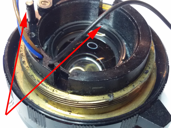

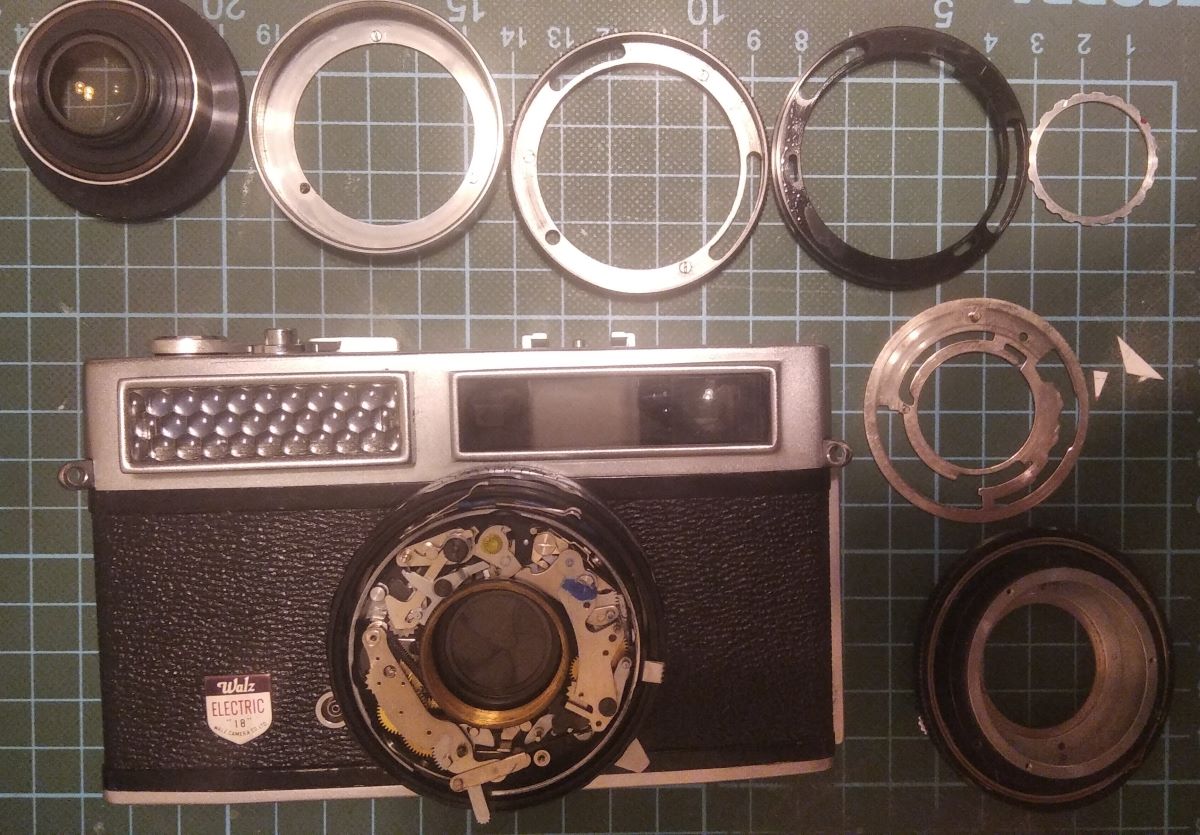

вчера, с целью наведения порядка в фотошкафу, достал из коробки Walz electric. Лежал он там мирно с 2017-го. Решил зарядить в него пленку. В общем пока крутил в руках и щелкал, проверяя выдержки, перекосило диафрагму (не лепестки затвора, а диафрагмы!). Видно вышел какой-то лепесток из пазов и вместо пентагона там кривое отверстие. И открывается не полностью уже. Затвор работает, включая таймер, без проблем. Затвор copal SV. Передний блок линз и остальное до затвора снялось совсем легко. Как теперь до диафрагмы добраться? В сети не нашел

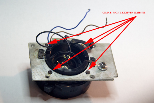

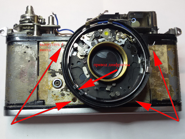

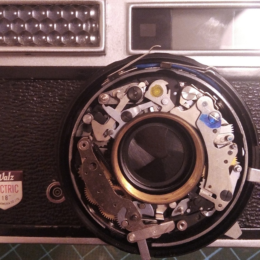

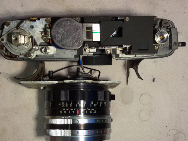

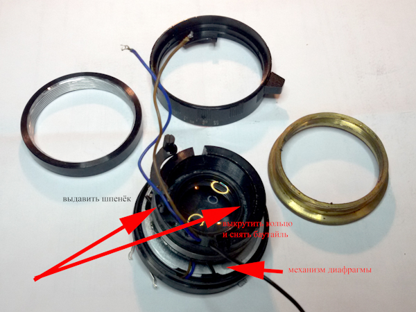

к сожалению на Walz electric у меня ничего не осталось, но это без разницы.
она разбирается примерно так-же как и многие другие аппараты.

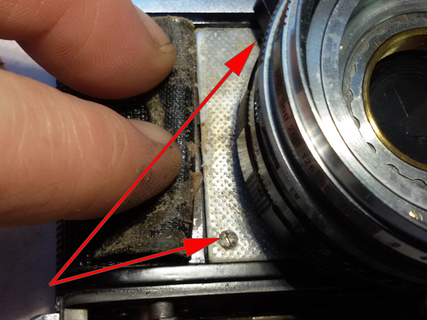

вот тебе в качестве ориентировки пару картинок.
p.s. разбирая геликоид, нужно помнить о том
как его снова правильно собрать.

Саш, спасибо за фото! Примерно понятно, но терять то нечего) Отдирать обшивку, удается ее сохранить, чтобы обратно поставить? Смотрел на эту тему видео, аккуратно острым скальпелем по миллиметру. Так? Отдирать до винтиков или целиком по обеим сторонам объектива?
СообщениеДобавлено: 14 ноя 2023, 21:22  Заголовок сообщения:
Сообщения: 5732
Дима, без проблем, охотно.
полностью не обязательно, но из-за остатков старого клея
при новой оклейке выходит бугристая поверхность, на это тоже обрати внимание.
на японских аппаратах часто стоит лишь подцепить "кожу"
со стороны объектива и она сама слетает, а сухой клей остаётся на body
(что нельзя сказать о нем. камерах) и его впоследствии легко полностью удалить хим. сп.
а так да, мм за мм.
заточенной лопаточкой зубочисткой лучше, чем скальпелем.
смотри по ситуации.
только не тяни, порвешь или деформируешь.
и ещё - эта оклейка боится агрессивных растворителей, напр. ацетона.
Еще совет. В иностранном видео мастер при удалении «шкурок» на nikon f2 пользовался дополнительно феном (обычным бытовым, для волос)

Спасибо за нюансы, учту! Только отпечатался.
Камера на столе лежит со снятой передней линзой. На днях возьмусь

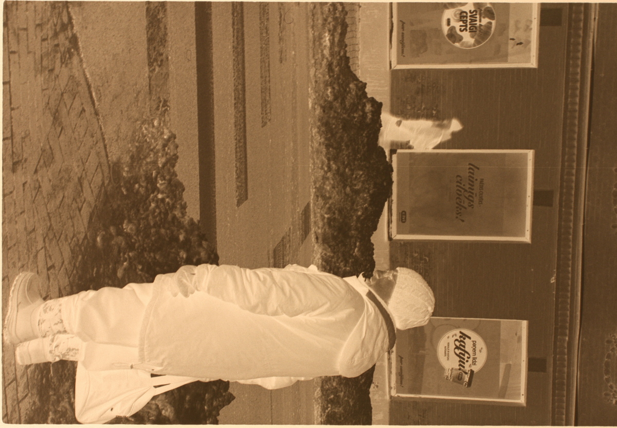

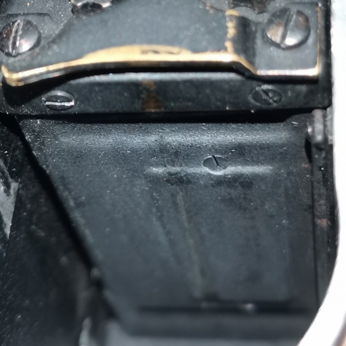

Появилась тонкая продольная полоса на пленке. Ровная, горизонтально, в одном месте. Наматываю вручную с 30-метровых бобин, потом вставляю в кассету от пленки орво. Полоса на части кадров в промежутке с 10 по 30. Но не на всех, есть кадры в этом промежутке без полосы. Снимал пленку за пару дней, на морозе около минус 5. Камера все время на шее. До того снимал этой камерой в таких же условиях, другими катушками и все нормально. Предполагаю, что скорее всего бархотка. Почему тогда не на всех кадрах? То есть полоса, то нет, то опять есть.
Вот она, верхняя треть по длинной стороне.
IMG_1944e5.JPG [ 437.57 КБ | Просмотров: 5039 ]
СообщениеДобавлено: 13 дек 2023, 17:00  Заголовок сообщения:
Сообщения: 7335
Да, царапает бархотка. Наличие, или отсутствие царапины на некоторых кадрах зависит от натяга плёнки в подающей кассете. Если снимать подряд несколько кадров, натяг внутри кассеты и сила трения плёнки о бархотку будет больше. Если некоторое время просто носить камеру, плёнка в кассете немного размотается и сила трения ослабнет. Соответственно и царапина может не появиться.
