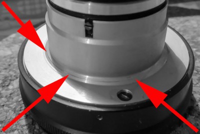

Разбирал гелиос 44-2, для удаления масла с лепестков диафрагмы, еле открутил, прикипело видимо хорошо.
После сборки значения диафрагмы не доходят до риски, и так и этак крутил, не получается.
А бесконечность сохранилась? Если нет - юстировочные прокладки криво встали
Вот не знаю как это кольцо ещё поставить, оно лежит на выступе, дальше не идёт, переворачивал, с одной стороны фаска есть, разница появляется, но самый лучший вариант всё равно не доходит до риски.
Последний раз редактировалось kusyaviskus 17 ноя 2022, 20:20, всего редактировалось 1 раз.

kusyaviskus писал(а):
...всё равно не доходит до риски
в связи с происхождением отпечатка, обозначенного стрелками?
001.JPG [ 297.05 КБ | Просмотров: 4503 ]

Сообщения: 135
Хороший вопрос.
Хороший вопрос.
В общем, мягко говоря, потуже закрутил, неплохо так, с усилием, и всё дошло, не предполагал что так сильно надо докручивать(вот поэтому, наверное, я его дня два не смог выкрутить)
так и должно быть или уже кто полазил, кольцо другое поставил, например, можно только догадываться..
Всем спасибо :)
СообщениеДобавлено: 17 ноя 2022, 22:21  Заголовок сообщения:
Сообщения: 1184
Да ну, сомневаюсь, что это след от упора. Для проверки можно снять юстировочное кольцо и завернуть без него. Должно завернуться ощутимо глубже. Кстати, впервые вижу это кольцо такое толстое - обычно около 2х мм. А то, что туго затягивают - это всегда. Если объектив "заводской", не был в мастерской(условно) - в кожаных перчатках обычно приходится крутить. Иначе больно :lol:
СообщениеДобавлено: 17 ноя 2022, 23:49  Заголовок сообщения:
Сообщения: 135
Без кольца, да, закручивалось глубже.
Есть второй такой же объектив, там кольце потоньше, сразу видно.
Голыми руками откручивать было конечно неприятно O_o
но вот второй без напрягов поддался, также и закрутился
