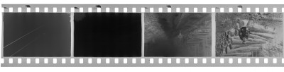

от чего получаются светлые, вертикальные полосы?
замерялся проверенным "свердловск-4"- 1/125, f/8
хочется знать, как впоследствии избегать подобного.
заранее признателен за поддержку
Сдох фиксаж. Можно заново отфиксировать в свежем. Полосы пропадут.

Алексей T. писал(а):
help
Пропадут, если это не связано с быстрым погружением в проявитель (полосы идут от перфораций) или недостаточной агитацией при проявлении.

Такие эффекты получаются в процессе проявления. Через перфорацию (да и вообще по краям пленки) проявитель действует более активно. Какой у вас бачок и как вы делаете перемешивание?
СообщениеДобавлено: 31 авг 2021, 08:55  Заголовок сообщения:
"Ленивое" проявление - мало уделяли времени кручению верчению, вот на окраинах и вокруг перфорации больше серебра и проявилось - там диффузные социологические явления больше...

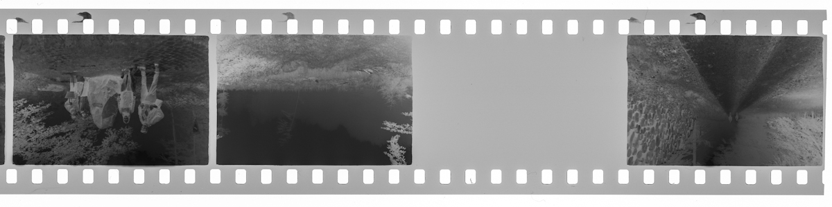

извините, что перебиваю
хотелось бы всё-таки понять причину по моему вопросу.

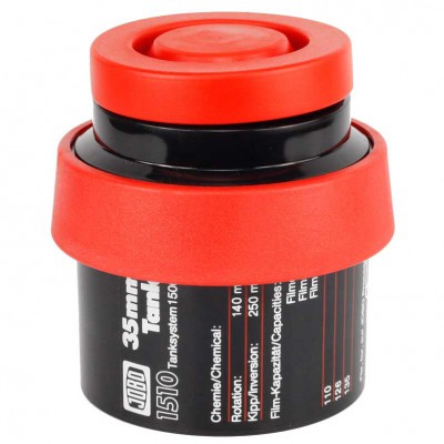

Jobo 35 mm Tank 1510
агитациая первые 60сек., 10сек. каждая последующая мин.
время фиксирования обычно по кончику плёнки.
в этот раз через две минуты осталась только подложка.
получилось четыре минуты.
вчера добавил ещё десять минут, результат на негативе.
и потом, на 165мм. фильма два кадра с таким дефектом.
специально приложил вторую полоску с пропущенным exp.
остальные кадры плотные, сочные.
можно печатать, как по мне.
p.s. по верхней перфорации засветки,
на этой смене они всегда были и ни когда не мешали.
полосы на кадрах что ближе к центру спирали?
нет, последние два, почти полных три
Я все же думаю, что дело тут не в камере, перфорация не засвечена. Склонен считать , что в фиксаже( 10 мин. это уже много). У меня такое бывает только в дохлом фиксе, при появлении первых признаков удваиваю время проявки для последней пленки и меняю его на свежий. При проявке такого ни разу не было, хоть голодное проявление, хоть нормальное, при активной и умеренной агитации. Только от фикса.
Попробуйте перефиксить в свежем растворе, возможно вопрос отпадет.
10 мин. конечно много
на этой неделе уже нет,
на следующей обязательно ещё раз попробую.
смущает, почему только на двух кадраx?
здесь в двух последних постах всё тот же фильм, полос вроде не видно
ещё раз спасибо всем отозвавшимся

смущает, почему только на двух кадраx? на других просто не видно?
тут как раз все просто. я почему спросил про первые( последние) кадры. у меня начинается с кадров ближе к центру, агитирую вращением спирали, в центре перемешивание раствора меньше чем по краям.
