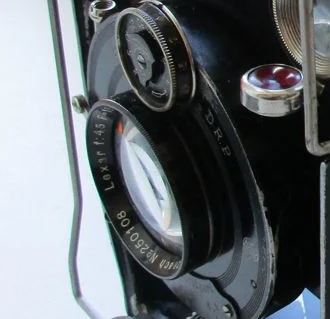

Очень интересный Шнайдер Кройцнах. Локсар, или как его ещё кличут, про который ни "Ленз клаб" ничего не знает, с его 171 объективом от Шнайдера в коллекции, ни другие справочные ресурсы. Есть какие догадки, что это за система?
Шнайдер.png [ 139.45 КБ | Просмотров: 4534 ]
