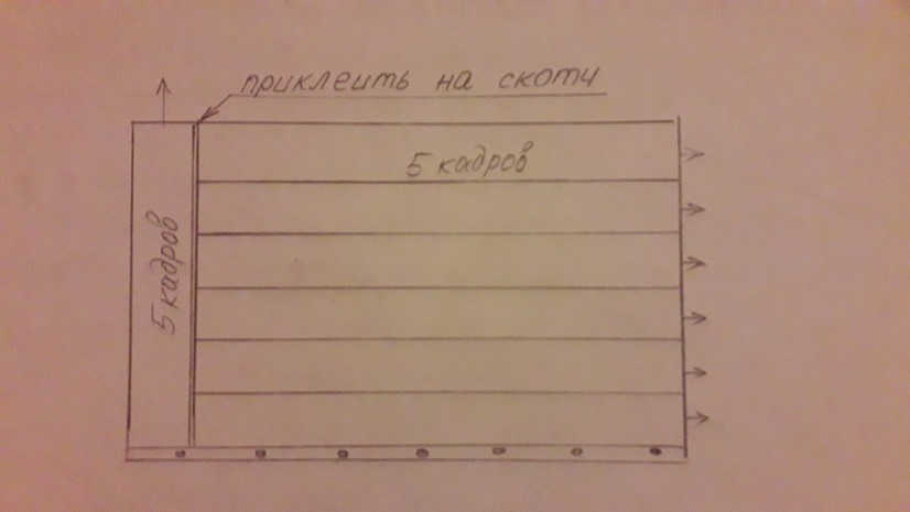

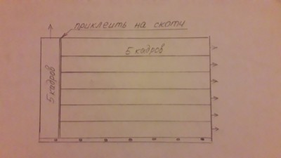

Друзья, помогите исправить ошибки молодости!
Есть куча пленок, порезанных по 5 кадров и упакованных в соответствующие сливеры 5х8 - восемь рядов по 5 кадров. Хочу перепаковать в сливеры 6х7. Почему хочу? Чтоб всё сложить в стандартную папку-скоросшиватель.
Простейший подход - класть отрезов в 5 кадров и добавлять к нему еще один кадр, не очень нравится. Потому что отдельный кадр всегда хочет потеряться, и в увеличитель не очень удобно его класть. Другая мысль - как-то надставлять сливеры 6х7. Если вдруг кто-то уже решал такую задачу, поделитесь решением, будьте добры!
СообщениеДобавлено: 02 май 2020, 20:10  Заголовок сообщения:
Сообщения: 1701
Как вариант - приклеить на скотч одинарный карман для одного ряда на 5 кадров. по глухой стороне сливера. Отрезки плёнки оставить все на 5 кадров.
20200502_220414.jpg [ 100.34 КБ | Просмотров: 5847 ]
СообщениеДобавлено: 02 май 2020, 20:49  Заголовок сообщения:
Сообщения: 10826
Гениально! Спасибо :beer:
