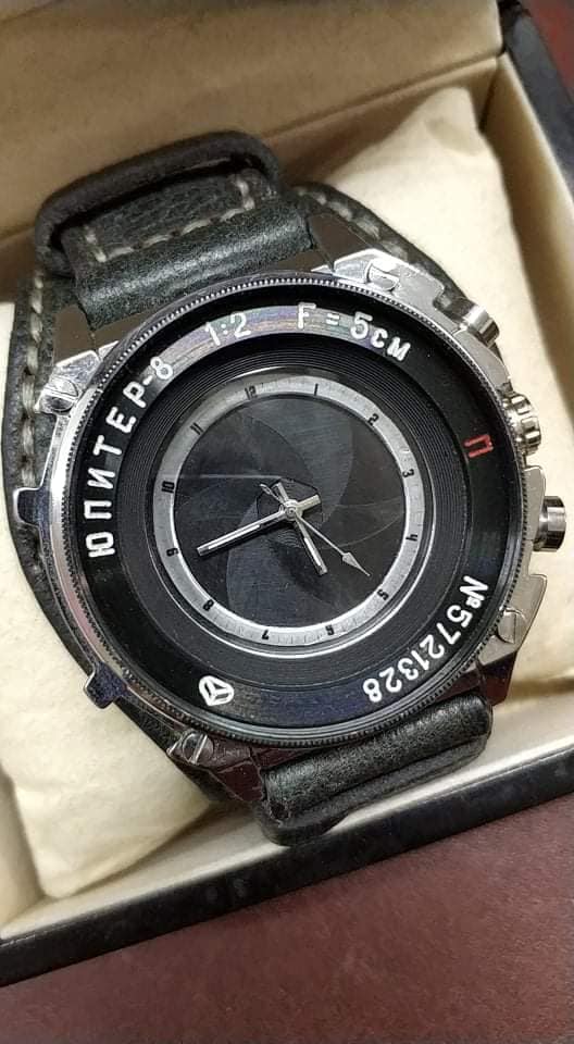

Вот такие вот часы делает мой товарищ! )))

Объектив жалко :cry:
Вам жалко убитый объектив? Ему вторую жизнь дали! Зачем платить за рабочий объектив когда можно купить убитый намного дешевле.
СообщениеДобавлено: 11 июл 2020, 18:07  Заголовок сообщения:
Да. Юпитер жалко.
Хочу такие, где взять?
СообщениеДобавлено: 20 авг 2020, 06:30  Заголовок сообщения:
Сообщения: 1699
Из Лейтца бы. Или Анженьё f/1.5. Линзы выкинуть, а часы - на Кристи-С.
