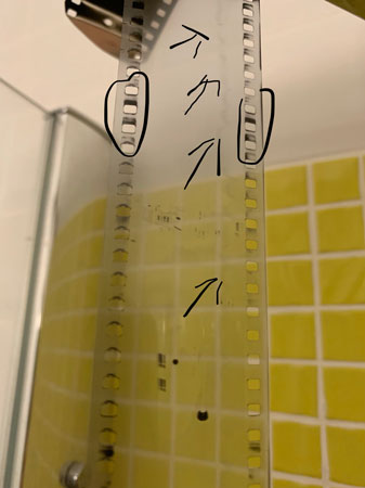

Моя досада)
Проявил Тип-42. Проявляю ее в советском односпальном бачке.
Всегда все было отлично.
Сегодня вынимаю ее после проявки и вижу такую вот волнообразную темную волосу которая идет через ВСЕ КАДРЫ!
Отсекаю засветку в камере сразу.
Что это может быть?
Химия вся свежая. Фиксаж всего несколько пленок отфиксировал.
Советский бачок светит?
Может кто в курсе?
U.jpg [ 23.78 КБ | Просмотров: 7569 ]
СообщениеДобавлено: 15 янв 2019, 08:17  Заголовок сообщения:
Это обычная для всех отечественных аэрофотопленок последнего времени засветка после зарядки на ярком свету
СообщениеДобавлено: 15 янв 2019, 08:22  Заголовок сообщения:
Зарегистрирован: 06 мар 2013, 20:28
Сообщения: 241
Что Вы имеете в виду? Зарядка в бачок, естественно в полной темноте производится..
Зарядка в многоразовые катушки в намотШной машинке.
В камеру естественно на свету.
Как с ней правильно поступать, прошу прощения?)
СообщениеДобавлено: 15 янв 2019, 08:46  Заголовок сообщения:
Заряжать в камеру в тени. Дело в том, что эту пленку поливают на прозрачную подложку, поэтому бывает такая засветка. Еще, надо, чтобы пленка торчала из катушки на всю ширину щели, иначе тоже может быть засветка.
СообщениеДобавлено: 15 янв 2019, 08:49  Заголовок сообщения:
Сообщения: 241
Благодарю за совет!
СообщениеДобавлено: 15 янв 2019, 09:00  Заголовок сообщения:
Не только отечественных.
У меня аэрофото Агфа, болезнь та же.
Неподкрашенная подложка срабатывает как световод :(
СообщениеДобавлено: 15 янв 2019, 09:18  Заголовок сообщения:
Сообщения: 241
Достаточно просто в тени заправлять или рекомендуете именно в темноте?
Получается что замена пленки в полевых условиях практически сводится к нулю...
Выходит что и запоавочная машинка не помеха для таких косяков и можно все 30м так похерить?
СообщениеДобавлено: 15 янв 2019, 09:54  Заголовок сообщения:
если вас раздражает засветка перфорации - смените фотоматериал. если нет, тени как правило достаточно
СообщениеДобавлено: 15 янв 2019, 10:20  Заголовок сообщения:
Сообщения: 241
Век живи - век учись!
Благодарю Вас!
Если бы не тонкая и прозрачная подложка, пленке цены бы не было.
Меня последнее время очень радовала.
СообщениеДобавлено: 15 янв 2019, 10:48  Заголовок сообщения:
Сообщения: 21681
При этом немного, дальше не пропускает эмульсия, засвечивает пленку по всей ширине, но это не замечается, так как сливается с заправочным участком. А через через отверстия перфорации свет проникает глубже.
СообщениеДобавлено: 15 янв 2019, 11:58  Заголовок сообщения:
Сообщения: 241
А как объяснить что эта волнообразная линия через всю пленку, от начала до конца, тянется?
