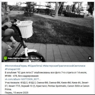

СообщениеДобавлено: 15 июл 2025, 16:42  Заголовок сообщения:
Сообщения: 604
Однако половина лета.
Стрит в Перми "92 дня лета-2" живее всех живых - https://vk.com/album-165772939_307741000
За семь понедельников 17 энтузиастов настреляли 478 кадров.
Вопрос уважаемому ЧКД Дяде Серёже: есть ли желание и возможность участвовать в жюри нынешнего года?
Половина лета.JPG [ 78.66 КБ | Просмотров: 5413 ]
