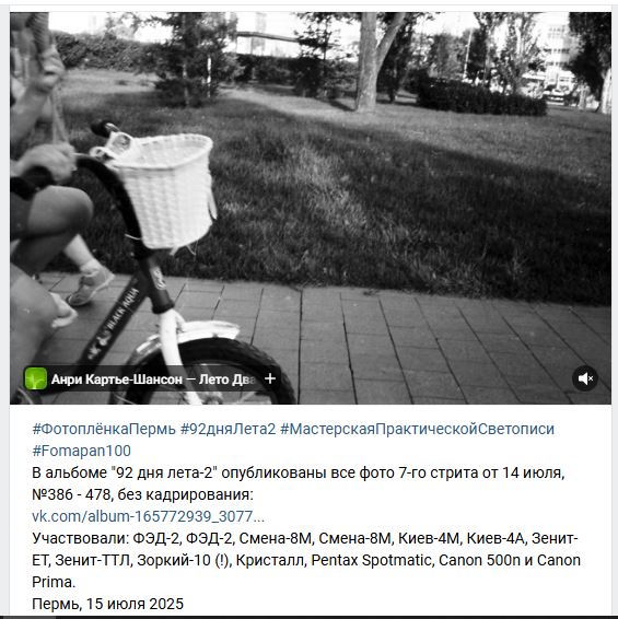

Однако половина лета.
Стрит в Перми "92 дня лета-2" живее всех живых - https://vk.com/album-165772939_307741000
За семь понедельников 17 энтузиастов настреляли 478 кадров.
Вопрос уважаемому ЧКД Дяде Серёже: есть ли желание и возможность участвовать в жюри нынешнего года?

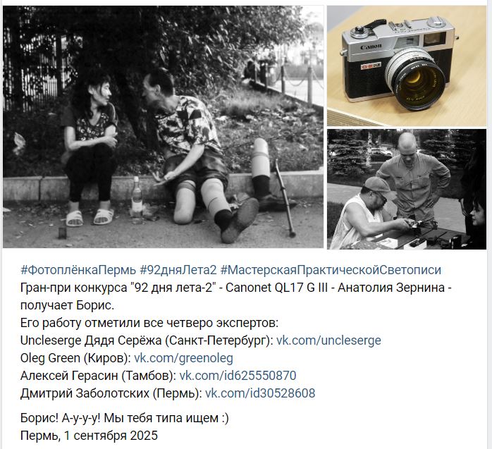

Стрит в Перми "92 дня лета-2" благополучно завершён.
Участвовали 24 автора. Сняли 845 фото: https://vk.com/album-165772939_30774100 ... photos%3A1
В числе экспертов определявших лучшие фото был и ув.ЧКД Uncleserge, за что ему отдельная благодарность :)

нашли Бориса?
р.с. замечательная инициатива :rock:
хотелось бы посмотреть фотографии,
которые заняли призовые места.
наверное всё только в "VK"?
