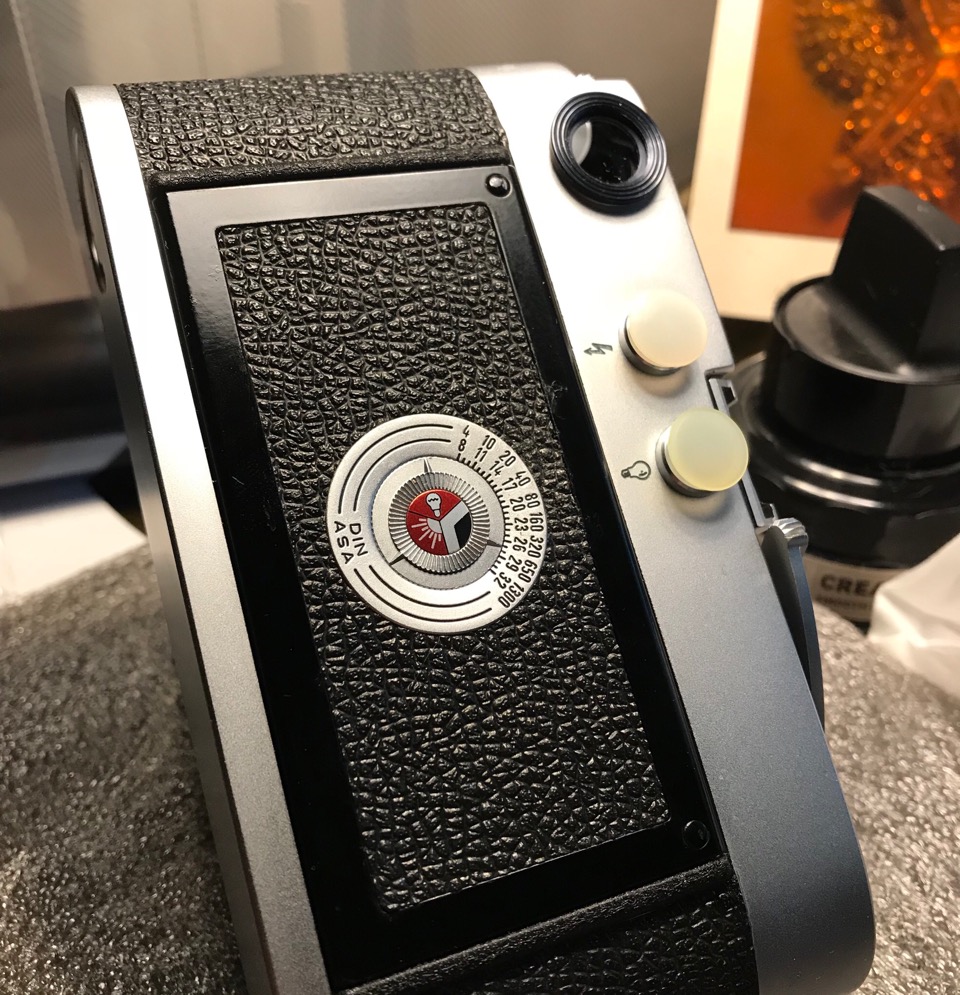

СообщениеДобавлено: 25 ноя 2018, 23:21  Заголовок сообщения:
Взял сегодня с полки свою М3 хотя бы пощелкать (что-то не тянет ей снимать, стоит), смотрю, а вулканит делает...
Barista писал(а):
Так и есть, откалывается корочками и мелкой крошкой. Причем на самой камере вулканит вроде в порядке, а на задней крышке начал "гулять" - т.е. в других местах он держится, но при нажатии чувствуется люфт и что под ним клей ссохся и уже не держит. Скорее всего, процесс пойдет дальше и начнет обсыпаться вся крышка.
Еще такой момент появляется в переклейке новым материалом. Переклееная камера становится как бы "отреставрированной новым материалом", т.е. ее ценность как хорошо сохранившейся падает. Или я не прав?
Все гуляло, потрогал пальцем, кусочек отвалился. Дай, думаю, аккуратно остальное отклею, пока шатается и все переклею. Вулканит хрупкий, крошится в руках. В итоге все ришлось снять десятком кусков. Но твердо решил все восстановить из родного вулканита, а не колхозить на заднюю крышку Аки-Асахи. Клей - типа БФ-2, но разлезся. остатки и на металле, и на вулканите. На металле спиртом размачиваю, счищаю потихоньку. Куски вулканита тоже спиртом залил, чтобы клей набух. Начал доставать, тереть пальцем, а палец черный. Вулканит спиртом начал растворяться! Я все тут-же на бумажку просыхать. Высох, блеска нет, чуть подрастворился. Потом начал по кусочкам на цианакрилат собирать (не было под рукой ничего лучше, как назло). В общем, все восстановил в итоге, и блеск тоже: намазал, наполировал.
В общем, проверяйте вулканит на задних крышках. Он больной какой-то. На корпусе, похоже, нагорячую приваривался, а на заднюю крышку клеился. Сечас по твердости и хрупкости каменный уголь напоминает.
СообщениеДобавлено: 25 ноя 2018, 23:27  Заголовок сообщения:
Можно посмотреть как получилось?
А то столько ужасов в трех абзацах :)
СообщениеДобавлено: 25 ноя 2018, 23:32  Заголовок сообщения:
Конечно. :) Ибо доволен результатом. С лупой можно некоторые швы найти, но не бросается.
Под значком молнии клей чуть потек, но потом буду разбираться.
