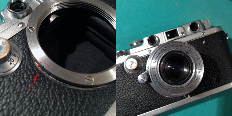

Судя по фото Вашей Лейки, в Вашем аппарте фланец неправильно прикручен. Потому послевоенные объективы неправильно встают а довоенный встал правильно. А должно быть наоборот. Это я про шкалу бесконечности.
Если верить вот этому сайту http://www.summilux.net/numeros/ то моя Leica 1939 года выпуска. Так что думаю что с фланцем у неё всё в порядке.
СообщениеДобавлено: 10 янв 2016, 16:13  Заголовок сообщения:
Сообщения: 1516
Откуда: Afula
seniza писал(а):
Вот кстати да, полностью поддерживаю, canon 1.8 идеальный выбор цена/результат. Будет закрывать чуть уголок, сделано было их много, найти за понятные деньги легко. На 1.8 можно добиться чтобы красиво мыл, на прикрытой тоже более, чем все в порядке. Кошерность соблюдается, латунный, тяжелый )
А можно где-нибудь посмотреть примеры с этого Кенона?[/quote]
С него остались только портретные, не сильно удобно, гуголь не отменял никто
СообщениеДобавлено: 10 янв 2016, 16:14  Заголовок сообщения:
Сообщения: 3027
Откуда: г.Николаев ул.Южная
axf писал(а):
Однозначно фланец прикручен НЕПРАВИЛЬНО!
И при чем сайт к этому не знаю.
СообщениеДобавлено: 10 янв 2016, 16:15  Заголовок сообщения:
Зарегистрирован: 23 сен 2012, 22:09
Сообщения: 63
axf писал(а):
Получается послевоенные объективы Лейтца не совместимы с довоенными камерами?
СообщениеДобавлено: 10 янв 2016, 16:17  Заголовок сообщения:
Сообщения: 63
Лейка сделана до войны, следовательно довоенные объективы должны на неё правильно вставать. Разве не так?
Можно ли как-нибудь проверить правильно прикручен фланец или нет? Может быть там есть какие-нибудь метки?

axf писал(а):
Да, и довоенные и послевоенные Лейка. А вот советов 3.5/50 должен вставать неправильно.
Да. Прикрутите что есть послевоенное и сфотографируйте. А потом советов 3.5/50 довоенный (о котором Вы писали ранее) и тоже сфотографируйте.
Фото сюда.
Сделаем вывод.
СообщениеДобавлено: 10 янв 2016, 17:10  Заголовок сообщения:
Сообщения: 63
Вы правы. Действительно неправильно.
На фланце есть риска,указывающая положение фиксатора бесконечности. Сейчас переставил как должно быть - Индустар встал нормально.
