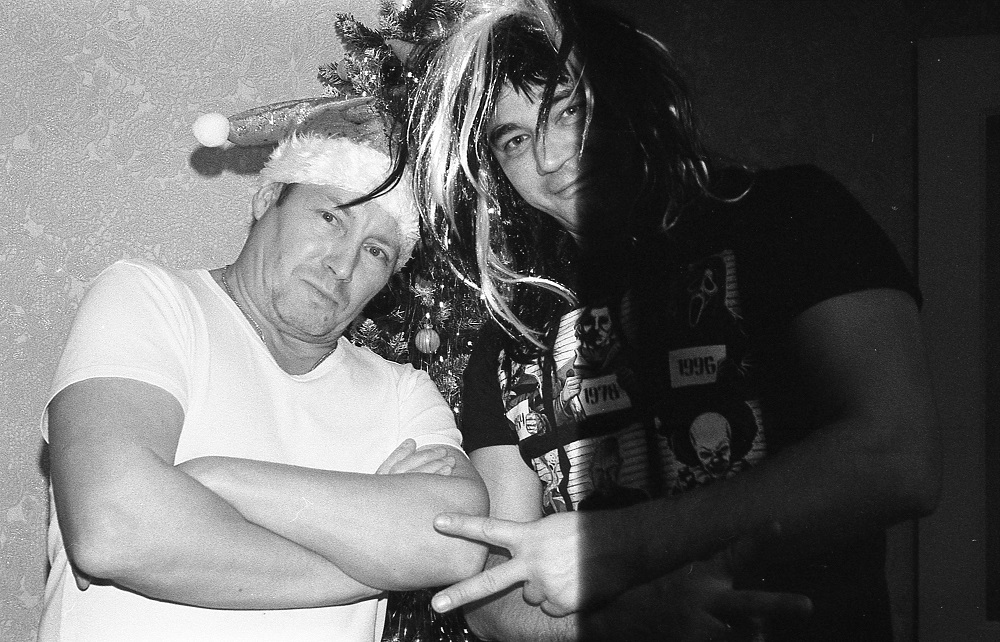

Приветствую, уважаемые! Нужен совет. При использовании вспышки, моя Leica IIIf делит кадр. Знаю, что дело в неправильной синхронизации. В инструкции сказано, что с электронными вспышками выдержка 1/20. Я пробовал на всех от 1/30 до 1/10, результат отличается только по яркости, а расположение шторок в этот момент всегда одинаковое. Ведущее число на камере и на вспышке (Электроника на батарейках, с синхрокабелем) соответствует - 11. В чём может быть проблема?
img175.jpg [ 263.75 КБ | Просмотров: 140 ]
Если на камере есть регулировка момента запуска лампы, вероятно дело в неверном положении регулятора.
Под головкой выдержки может стоять. Для электронной лампы-вспышки обычно на ноль ставят.
