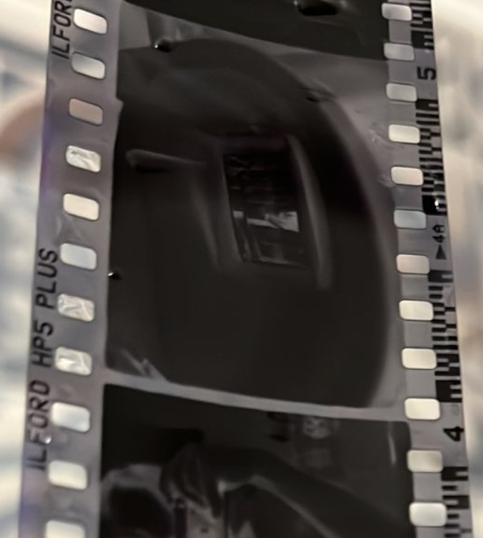

Добрый вечер!
Ранее не обращал на это внимания, но не так давно стал больше печатать свои работы и обратил внимание на один любопытный факт.
На всей имеющейся советской фотографической технике кадр на пленке как бы слегка смещен. Т.е. если вы пожелаете, например, напечатать свой снимок с аккуратными черными рамками у вас ничего не выйдет т.к. одна из сторон кадра впритык примыкает к перфорации.
Сначала я подумал, что это лишь так на моем стареньком Киев-2, но просмотрев свои негативы и спрашивая у знакомых я понял, что это на всех советских фотоаппаратах!
Имеются негативы с Зенитов, Киев (2 и 4), ФЭД (первый выпуск), ФЭД-2. Просил показать негативы у пользователей Зорких. Проблема все та же.
Заряжаем пленку в Лейку, японские камеры - проблема исчезает, кадр четко посередине тела пленки и со всех сторон имеется зазор позволяющий печатать с рамками.
Вопрос скорее к мастерам занимающимся ремонтом советских камер. Как же так вышло, что кадр на пленке размещен не по центру? Лечится ли это?
Что же такое произошло с советскими инженерами, что кадр абсолютно на всех камерах так смещен???
Изменилась ширина пленок?
Для примера прикрепляю фотографию найденную сети. Не обращаем внимания на наложение кадров а смотрим как расположены сами кадры на теле пленки. С одной из сторон, как видим, кадр впритык прижат к перфорации, что очень ограничивает фотографа желающего печатать.
Делимся мыслями и соображениями.
Задумался о продаже всей имеющейся советской фото техники т.к. не вижу смысла в ней если ты так ограничен в печати.
Интересно, как обстоят дела у оригинальных барнаков? Выкладывайте свои негативы. Правда, интересно.
И, удивительно, что в сети вообще нет какой бы то ни было информации.

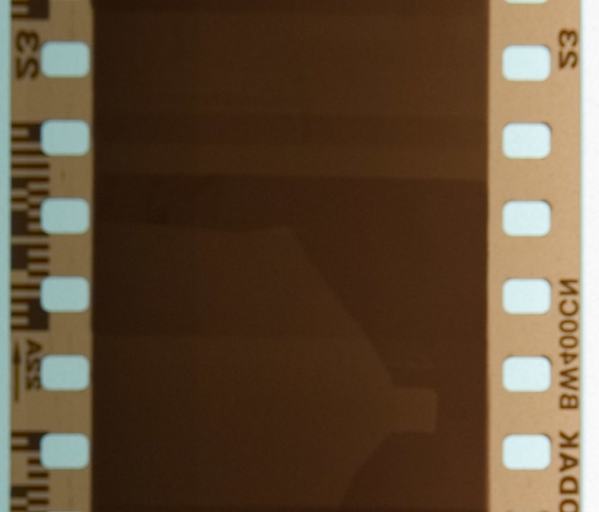

Тоже была мысль, что использование старой советской катушки, которая из-за своей конструкции плотнее прилегает к корпусу фотоаппарата тем самым смещая пленку на полмиллиметра вверх, выровняет кадр. Протестировал. Со стороны подающей катушки действительно пленка сдвигается. Но! Зубчатый механизм протяжки пленки как раз и смещает её обратно и его положение внутри камеры никак не регулируется. В итоге, какие бы приемные и подающие катушки я не использовал, кадр все равно залезает на перфорацию.
IMG_9542.jpeg [ 231.48 КБ | Просмотров: 11383 ]
СообщениеДобавлено: 12 дек 2023, 11:48  Заголовок сообщения: Та же история с ФЭД-2, Зенит-11, Зоркий-4К.
Сообщения: 21693
На какой камере?
СообщениеДобавлено: 12 дек 2023, 12:04  Заголовок сообщения:
Зарегистрирован: 25 апр 2023, 19:56
Сообщения: 206
На какой камере?
ФЭД-2. 1956 г.
