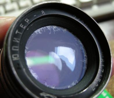

Вот этот объектив... коварной наружности.

грибок, причем немолодой уже
+1
СообщениеДобавлено: 12 авг 2011, 20:39  Заголовок сообщения: Что с объективом?
Сообщения: 1604
Похоже на плесень.
У меня плесень оттёрлась легко - спиртом.

На грибок можно в прямом смысле наплевать и таким образом избавиться от него ) Но если он внутри линз блока, то бестолку помойму.

Разобрать обьектив.Протереть линзу средством для мойки стекол.

Если грибок только тот что на фото, т.е. на внутренних линзах нет - можете минут 15 с обоих сторон подержать под УФ лампой чтоб он дальше не рос, и смело снимать - поскольку по краям - не должно быть влияния, у меня типа такого же грибка на объективе одном имеется. Оттереть его мне кажется будет очень трудно даже с внешней стороны, а с внутренней тем более ( хотя зависит от того насколько въедливый грибчина). Попробуйте поснимайте - если влияния нет на фото, то и черт с ним с внешним видом.
Вот мой грибок, даже около центральной части - не вносит влияния на снимки:
