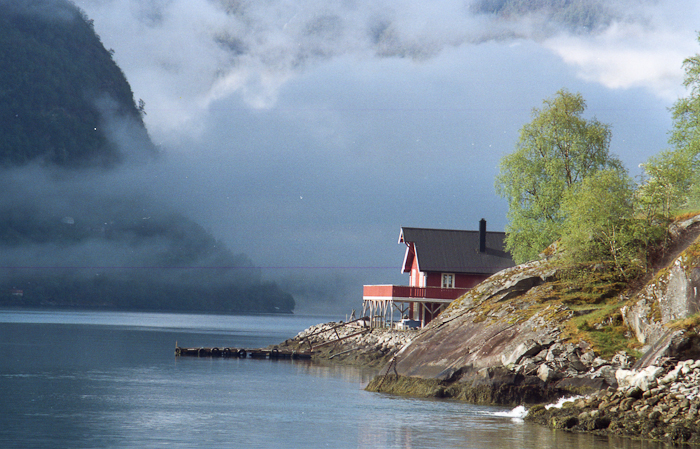

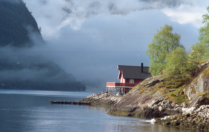

Уважаемые ЧКД, есть вопрос.
Пришел мой EPSON, нравится,
но есть проблема.
Вертикальные полосы на JPEG.
Думал, что это недобросовестно сделанные негативы.
Развернул кадр и снова отсканировал.
Получил то, что получил.
Посоветуйте пожалуйста,
нужно дунуть-плюнуть или заменить сканер?

СообщениеДобавлено: 30 дек 2019, 01:57  Заголовок сообщения:
У меня такое случается.
Лечу перезапуском программы и сканера, и можно аккуратно потрясти прибор.
В надежде на то, что это пыль, с помощью тряски отвалится от сканирующей головки.
СообщениеДобавлено: 30 дек 2019, 02:08  Заголовок сообщения:
Сообщения: 5652
Так совсем новый же :facepalm:
p.s. перезапуск не помогает.
переставил Software, тоже нет

А сканируете чем? Не Вьюскан?
Кажется встречал подобное на страницах обсуждений в сети...
Если да, то проверьте что галочку "режим улучшения" поставили на заглавной странице.
Было у меня такое. Пыль это, причём может быть как в основном блоке, так и в верхнем, где лампа. Даже скорее всего в верхнем.
СообщениеДобавлено: 30 дек 2019, 12:43  Заголовок сообщения:
Сообщения: 10818
Как меня учили и как уже сказали, дело в пыли. Сканер перед сканированием делает нечто вроде автокалибровки по специальной полоске. Если на полоске пыль, то будут полосы. В общем, надо разобрать и протереть

Спасибо всем откликнувшимся.
Явных причин обнаружить не удалось.
Пришлось отдать.
Ничего страшного, закажу новый.
СообщениеДобавлено: 30 дек 2019, 15:50  Заголовок сообщения:
Сообщения: 7815
У меня нечто подобное на Agfa Arcus II было. Излечилось очисткой направляющих, по которым зеркало едет.
Но это старинная система.
Если в верхнем только лампа, то каким образом? После лампы куча пыльных поверхностей и пленка и стекло.

Ага, скорее всего забыл-напутал. Сейчас вспомнил, как-то с калибровочной полоской было связано, ну и пыль, конечно.
Пылинка на сканирующей линейке.
