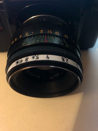

Столкнулся с этим объективом, тож сначала подумал что либо я тупой, либо лыжи не едут. Пришлось отдать подруге. Подруга вообще не поняла это кольцо предустановки, поэтому заколхозил новую шкалу из клейкой ленты с метками маркером.. Чтоб пользоваться ток вторым кольцом, ибо его легче крутить.
MerMrvhghlY.jpg [ 30.85 КБ | Просмотров: 5201 ]
