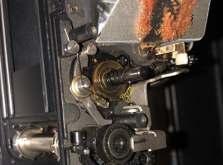

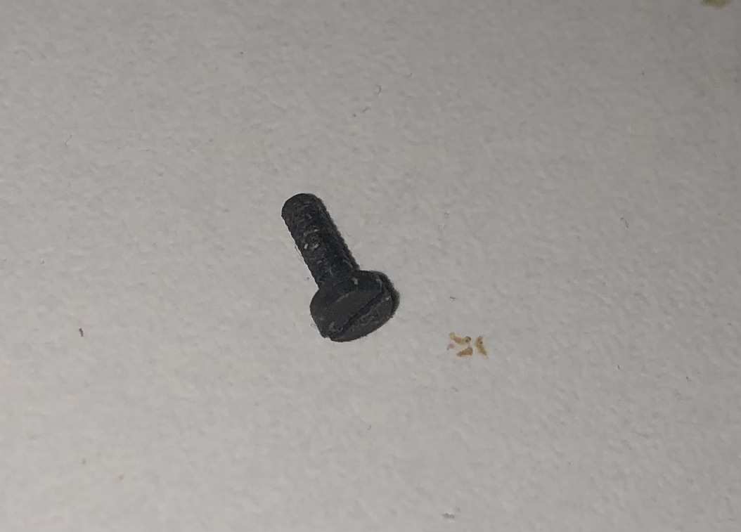

На протяжении некоторого насилия над тушкой нашел причину своей поломки. Это был застрявший болт в механизме выдержек, он и не давал полностью сделать оборот взвода шторки. На фото изобразил.
Остается тольк узнать откуда он там оказался, всё пересмотрел но хз с чего он и как отвинтился под крышкой.

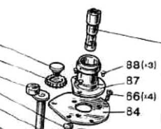

скорее всего вроде 86 (х4), так как он в смазке, смотрите картинку
т.е. крепежные болты механизма взвода затвора.
также возможно 26, 27, 66 но не уверен, давно не разбирал.

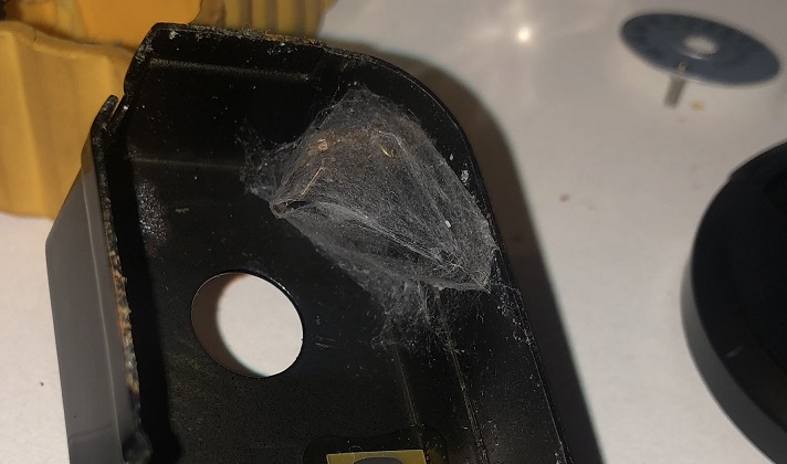

Вообще второй раз сталкиваюсь с необъяснимым под верхней крышкой. Первый это когда поролоний менял на чиноне древнем, нашел кокон с телом паука, немалых размеров для проникновения естественным путем.
