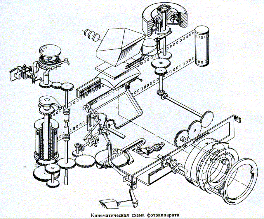

Подскажите, где можно достать какие-нибудь кибенематические схемы этой камеры или инструкцию по ремонту?
Достался аппарат, но у него проблемы с затвором. Он не отрабатывает выдержки. Открывается для фокусировки и просто закрывается при спуске.

Вот кинематическая, но вряд ли поможет... А инструкции по ремонту ни разу не встречал
кинематическая схема Зенит-4.gif [ 209.21 КБ | Просмотров: 6786 ]

Спасибо, это пригодится :)

Скорее всего дело в загустевшей смазке. Он, перед тем как открыть кадровое окно, поднимает зеркало и закрывает затвор. После этого затвор должен отработать и остаться закрытым. При взводе закрывается кадровое окно, опускается зеркало и открывается затвор. Так вот, срабатывание затвора там к подъему зеркала никак не привязано! При нажатии кнопки спуска, затвор закрывается просто пружиной, а запуск его происходит после того как отработает замедлитель (он дает время на подъем зеркала).

Снял переднюю панель. Насколько понимаю, то затвор взводится осью в нижней части. При повороте этой оси открываются и фиксируются лепестки для визирования.
Вопрос - что должно происходить при нажатии на спуск (при условии что передняя панель снята с камеры)? У меня просто закрываются лепестки и все.

Он должен закрыться и потом отработать выдержку. Насколько помню, ось взвода при спуске затвора, снятого с корпуса, надо чуть придерживать до момента когда закроется затвор и потом отпустить. Замедлитель этого процесса находится внизу корпуса, он притормаживает зубчатую рейку.

Уже разобрался. Промыл затвор в калоше, заработали выдержки. Долго маялся с тем, чтобы рейка в корпусе доходила до момента срабатывания установленной выдержки. Сделал, начал собирать назад. И пока проверял в какой-то момент затвор взвелся и заклинил во взведенном положении :(

Затвор реабилитировали, оказалось взводную ось заклинило.
Камера собрана, но есть нюанс. Взвод слишком тугой, идет неравномерно.
Что характерно - без передней панели с затвором взвод работает вполне нормально.
Хотелось бы понять - тугой взвод это норма для данной камеры?
Или имеет место быть какой-то косяк в блоке затвора?

Точно не помню, но вроде как взвод у этой модели далеко не эталонный. На рукоятке ощущаются перемещения механизмов внутри камеры (примерно как на Зените 3М, чувствуется как взводится зеркало). Если отдельно тушка без затвора и сам затвор взводятся легко, возможно проблема в загустевшей смазке на осях механизма взвода. При появлении нагрузки в виде затвора, трение усиливается вот и туго идет...
