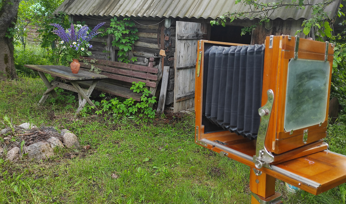

Недавно попробовал этот объектив.
На 18х24 как 35мм на узкую.
IMG_20240616_185154-1.jpg [ 297.78 КБ | Просмотров: 9520 ]
IMG_20240616_184015-1.jpg [ 572.16 КБ | Просмотров: 9520 ]
РФ-240_11_30с_int.jpg [ 518.99 КБ | Просмотров: 9520 ]

СообщениеДобавлено: 25 июн 2024, 04:59  Заголовок сообщения:

Отличная оптика! Благодарю. Моё любимое фокусное для "Киева". Хрестоматийный Юпитер-12. На какой диафрагме снято? Фокусировка была по стволу дерева? Или по букету? Лишайники на дереве, как мне показалось, более изящно прорисовались, чем букет. Какая плёнка? Как тренировать мускулатуру для экспозиции "крыжечкой"?
СообщениеДобавлено: 25 июн 2024, 12:37  Заголовок сообщения:
Сообщения: 4544
Откуда: Москва-Жижица
AGFA Avitone Negative Film P3p, 11.2002г. Ортохром. .
ФК 18х24, РФ-240, 240/5,6, f/11, 30сек
Скан плёнки Epson V700
Но наконец то, давно хотел, снял этот же кадр с диафрагмой f/64, выдержка 8 минут!
Но надо было, минут 15-20!
РФ-240_64_8м_int.jpg [ 731.25 КБ | Просмотров: 9357 ]
Прям-такие живые травинки. Лишайники на столе проработались хорошо. Фактура спинки скамейки - отлично! Листья вьюнка, кажется, ветерок трепал? Экспозиция чем измерялась?
СообщениеДобавлено: 26 июн 2024, 12:20  Заголовок сообщения:
Сообщения: 4544
Замерял "Свердловском-4", эта пленка у меня идет примерно как 1,5-2 ед.
Прибавлял ещё 2 стопа на эффект Шварцшильда, но надо было 3!
