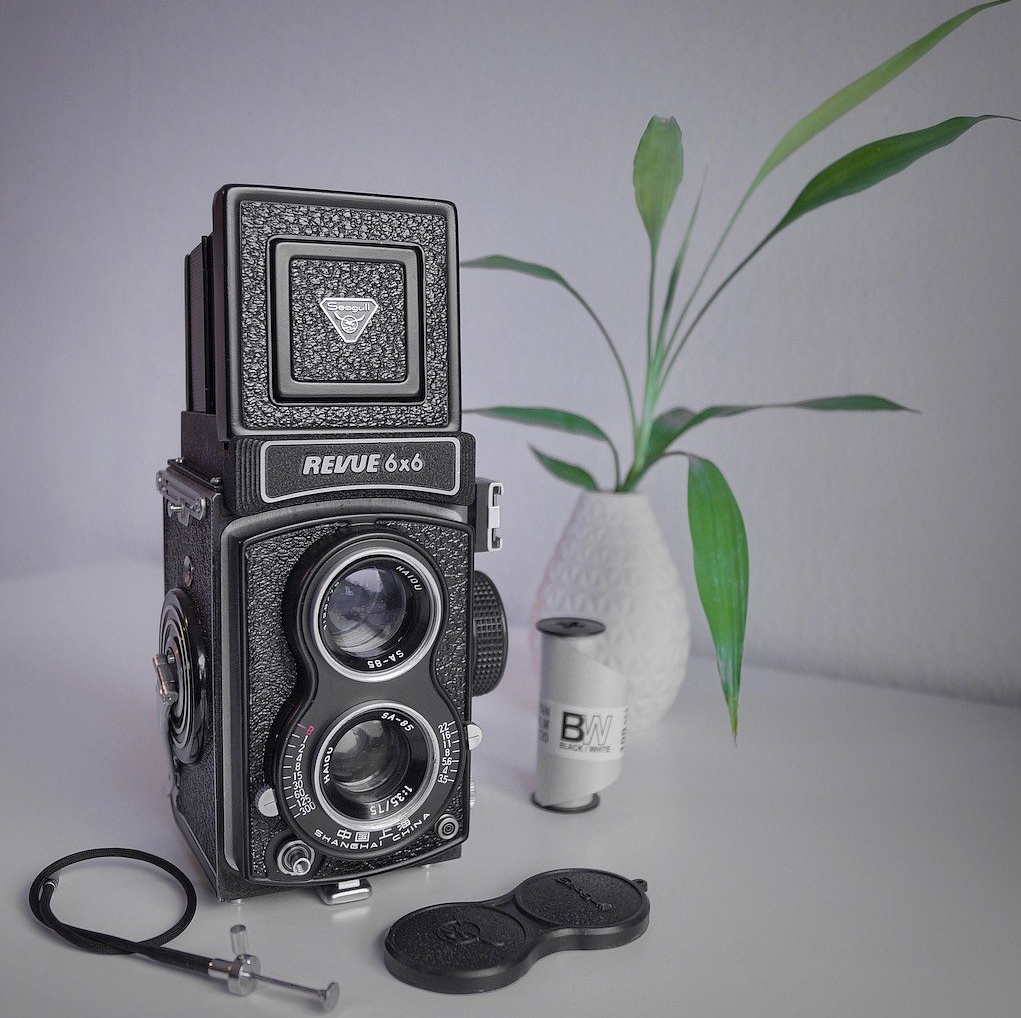

"Revue 6x6" - это переименованная «SeaGull 4A103A". Производство - Китайская Народная Республика, и пусть вас это ничуть не пугает. Качество на прекрасном уровне. У неё триплетный объектив HAIOU CA-85 1:3б5/75, отмечу - отличный.
Плюсы:
- Недорогая и качественно сделанная.
- Коррекция параллакса. Редко встречается такая функция в таком ценовом диапазоне.
- Просто очень красивая сама по себе камера!
- Цельнометаллическая конструкция.
- Возможность двойной экспозиции.
- Яркий видоискатель с дополнительными элементами фокусировки.
- Легкая загрузка и транспортировка пленки.
- Да, безусловно - автоматическая транспортировка плёнки при помощи рычага перемотки, позаимствованная у Rolleiflex, изумительна и… знаете, это волшебство!
Минусы:
- Тяжелая – весит килограмм!
- Нет визуального индикатора, позволяющего определить, взведен ли затвор или нет, или перемотана ли пленка на следующий кадр. То есть, готова ли камера к съемке.
- Нет блокировки кнопки спуска затвора, и если затвор взведен, возможен случайный спуск.
- Нет блокировки кнопки многократной экспозиции. Поэтому возможно пропустить кадр при случайном нажатии этой кнопки.
- Резьба для 34-мм фильтра и бленды встречается нечасто. Хотя, встречается. Но переходники - наше всё! А они не дефицитны.
- При выдвижении полуосей механизма зарядки при установке плёнки нет их фиксатора.
- Сложности с креплением ремешка.Если ремень не был в комплекте камеры при покупке, то отдельно его очень трудно купить по причине нестандартного крепления к камере. А пользоваться ТЛР камерой без ремешка неудобно.
- Как особенность, могу отметить то, что устанавливать скорость затвора нужно пока затвор не был взведен, иначе возможна поломка анкерного механизма. Если затвор взведен, но нужно изменить скорость, я поступаю так: закрываю объектив крышкой, спускаю затвор, изменяю скорость, а потом взвожу затвор через механизм двойной (маленькая кнопочка рядом с рычагом взвода-перемотки) экспозиции. Это безопасно для камеры. К слову сказать, "компуроподобные" затворы все этим грешат, так что...
Наверное, это всё. В целом, камера незаслуженно получила очень мало распространения.
