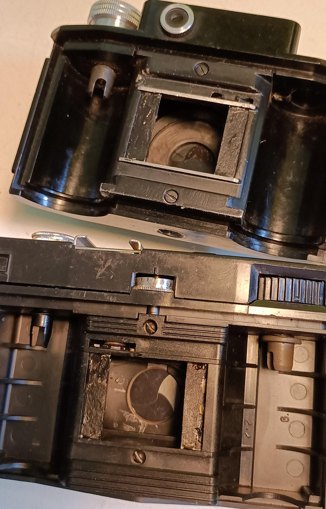

Новости сервисного центра "Ночной криворез", или мысли вслух из чего сделать шторки. Варианты
"Порча имущества". Помните такие чёрные линейки в канц.наборах. Это уже готовый материал с разметкой) Отпилить, слегка зашкурить блестяшку. Была где-то, не могу найти.
"Резиново-простейший". По-моему самый простой, из куска резины толщиной 2-3 мм. Идём в обувной...
Вжик-вжик - готово, возможно даже щелей не будет у кого руки и приспособы. Я же только что, почти слепым образом, сделал тест из куска толщиной 6 мм. Поставил просто враспор. Один раз задел, и он брыкнулся вовнутрь. В общем, надо тоньше, 2 мм, чтобы правильно встал в окошко, в том числе слева не упираясь в ось шестерни перемотки.
Так светит чёрная резина)
