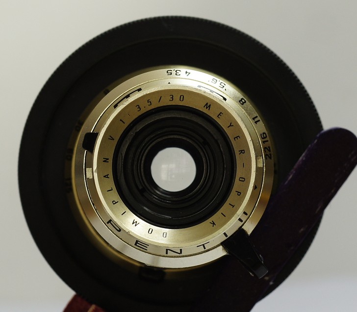

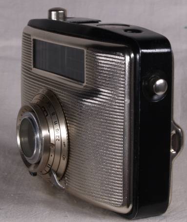

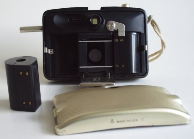

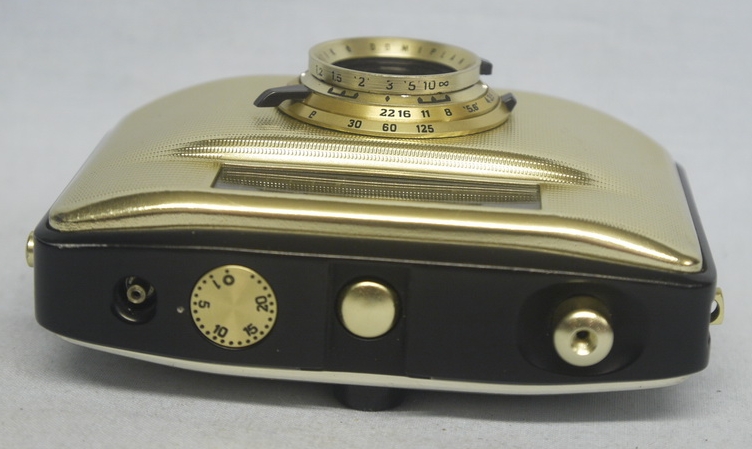

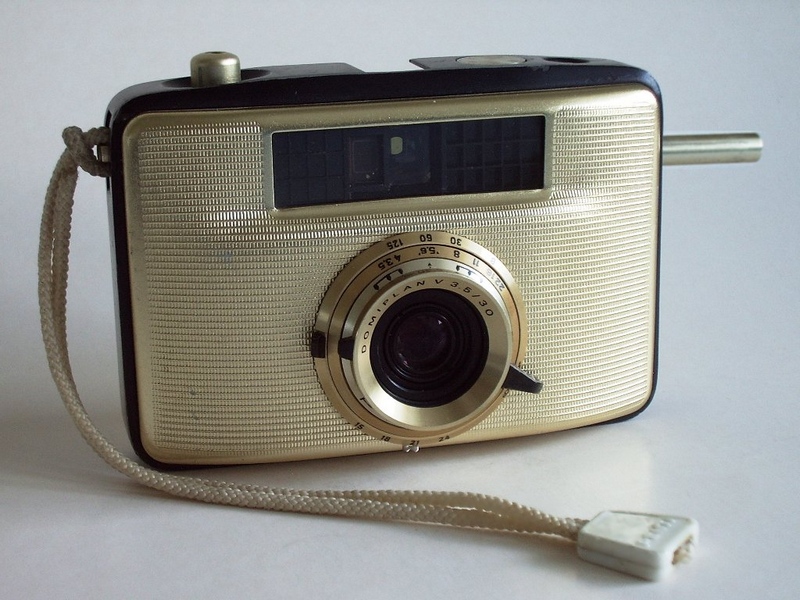

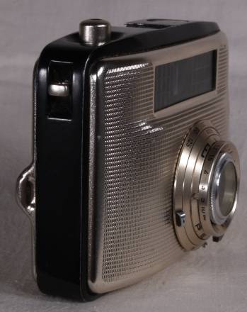

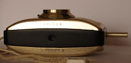

Появилась такая вот рапидно-полукадровая (забавно похожая на портсигар советских времен) камера, ну и как водится предыдущий владелец снимал на нее последний раз лет ***цать назад. Естественно через моих 40-50 щелчков стал сначала иногда не отскакивать стержень взвода, а потом и всегда. Я так думаю похоже на то что высохла смазка между шестерней этого стержня и шестерней счетчика кадров (на фото 1 слева вверху) или же еще что-то смазать требуется, потому как чуть пошатав шестеренку счетчика кадров изнутри камеры - стержень отходит и его можно опять взвести. Главный вопрос: КАК залезть внутрь этого портсигара??? Не вижу никаких винтиков ни на одной из сторон камеры. Загвоздка. Кто разбирал сие чудо или есть мысли - прошу помощи. Вот фото со всех сторон:
на вторую рапид - кассету справа внимания не обращайте - она также вытаскивается и остается такая же пустая полость как и слева.

Похоже, что надо снять кольца с затвора-объектива, потом снимется передняя панель.
Спасибо,здравая мысль, возможно и так.

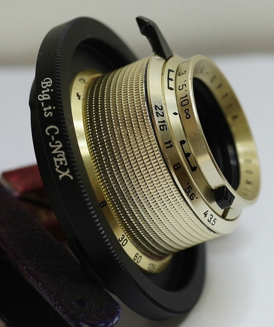

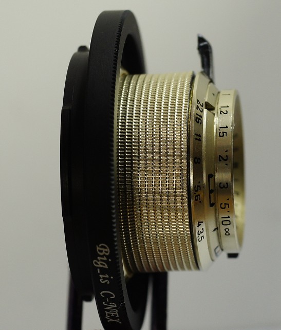

И кстати господа китайцы уже объектив от такой камеры всобачили в какой-то переходник для NEX:

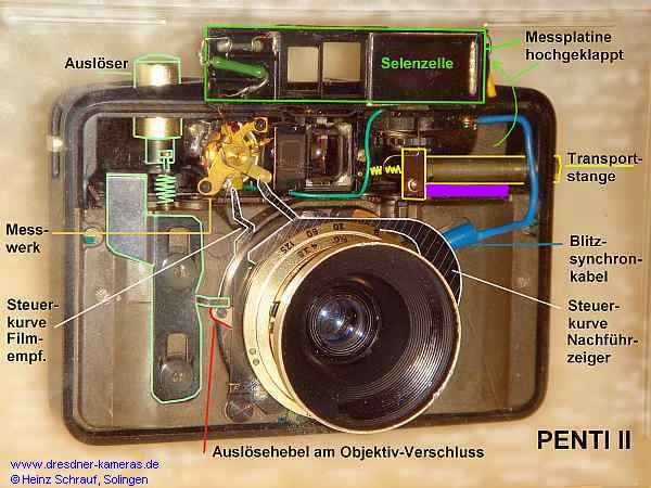

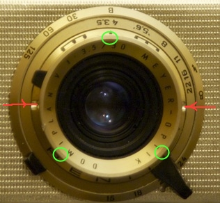

Собрался духом разобрать-таки и как и утверждал уважаемый svk - снимаются кольца с объектива:
1)Сначала через торцевые пазы ( красные стрелки) вывинчиваются 4 потайных винтика из кольца с надписью Domiplan, кольцо вынимается.
2)Следующее кольцо ( в котором как раз сделаны торцевые пазы) уже имеет фронтальное крепление 3 винтиками (зеленые кружки).
Penti II_cr.jpg [ 72.96 КБ | Просмотров: 5899 ]
Остальные кольца уже ничего не держит и сняв их, действительно - легко,подобно задней, снимается передняя панель.
Можно ничего не помечать - потому как по-другому собрать не удастся - есть выемки и под установку ISO на кольце и остальные кольца жестко привязаны друг к другу - не ошибешься - практичные немцы!
В моем случае проблема оказалась весьма проста - попал песок внутрь - немного было под кольцами - почистил, и корень проблемы - крупицы песка под стержнем взвода (пометил фиолетовым на картинке), видимо они катались туда-сюда и клинили его при обратном ходе.
penti_2_offen_hs.jpg [ 155.4 КБ | Просмотров: 5899 ]
