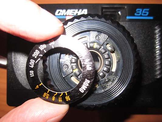

Свободно прокручивается шкала расстояний на объективе, не вижу ни одного винтика, как добраться подтянуть или приклеить?
СообщениеДобавлено: 17 окт 2011, 07:36  Заголовок сообщения: Смена-35
Сообщения: 16646
Нужно снять декоративную накладку вокруг объектива. Она там приклеена, винтики под ней. Если мне не изменяет память. Давно что то Смен 35 не ремонтировал.

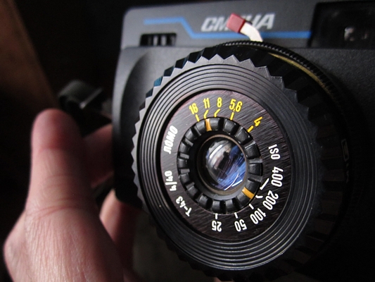

Легко отодрать то, что приклеено или вообще является частью корпуса?
смэн2.jpg [ 169.58 КБ | Просмотров: 11728 ]
смэн1.jpg [ 165.27 КБ | Просмотров: 11728 ]
СообщениеДобавлено: 18 июн 2021, 15:49  Заголовок сообщения:
Сообщения: 5785
шайба с числовыми значениями установки диафрагмы из металла,
кольцо замера расстояний из пластмасса.
вероятно шайба приклеена.
прежде чем поддеть шайбу со стороны кольца установки диафрагм,
я бы бы её осторожно прогрел феном для волос

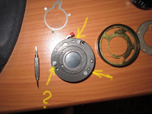

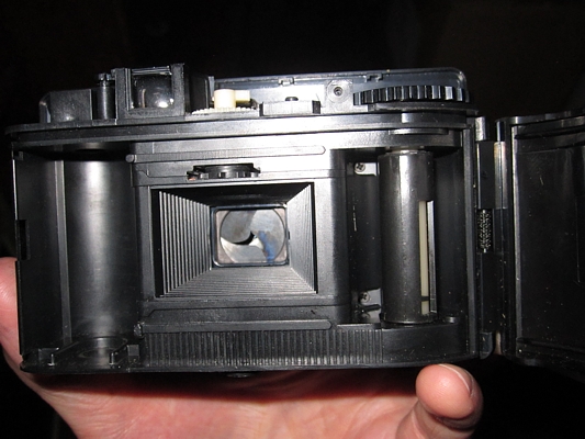

СообщениеДобавлено: 18 июн 2021, 17:03  Заголовок сообщения:
Сообщения: 10477
С этой стороны не видно проблемы. А для того, чтобы заглянуть с другой, нужно разбирать конструкцию спуска сверху. Я так думаю.
Если силой внешний рычаг тянуть, то ламели норовят помяться. Что тут может быть?..
Этот рычаг при спуске доходит до зоны анкера и останавливается, но мешает не анкер - он вручную жужжит туда-сюда прекрасно.
смэн3.jpg [ 192.55 КБ | Просмотров: 11684 ]
смэн4.jpg [ 192.48 КБ | Просмотров: 11684 ]
СообщениеДобавлено: 18 июн 2021, 17:13  Заголовок сообщения:
Сообщения: 5785
секрет явно кроется в четырех шурупчиках с обратной стороны,
вы их не откручивали?
может быть они держат переднюю панель
(если таковая имеется) со станом объектива?

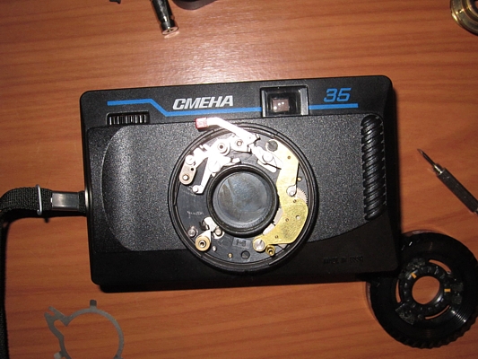

СообщениеДобавлено: 18 июн 2021, 17:54  Заголовок сообщения:
Сообщения: 10477
В чём суть этих маленьких болтиков? Один из них выпал мне в руку (если честно, в ногу). Если не вставлять его обратно (возможно, его нужно правильно вставлять) и пошевелить там в отверстии, то затвор худо-бедно срабатывает. То есть идёт нормальный его цикл, ламели равномерно подоткрываются, чуть ему поможешь и чик! А если закрутить болтик на место, то стопор. :?:
смэн5.jpg [ 183.79 КБ | Просмотров: 11648 ]
СообщениеДобавлено: 18 июн 2021, 17:58  Заголовок сообщения:
Сообщения: 5785
возможно камера уже разбиралась?
все три болтика одинаковой длинны?

СообщениеДобавлено: 19 июн 2021, 07:07  Заголовок сообщения:
Сообщения: 10477
Камера не разбиралась. Кругом пломбы красочные.
Болтики разные, но кажется, что так и должно быть (у них головки фигурные, с фаской). Мне кажется, они держат ламели. Один из них открутился, и затвор теперь не правильно двигается. Поймать бы положение, в котором ламели будут на месте.
А сам затвор у неё сухой? Может, куда-то масла капнуть надо?
СообщениеДобавлено: 19 июн 2021, 08:43  Заголовок сообщения:
Сообщения: 21697
Эти винтики должны крепить основание затвора к его корпусу, лепестки затвора к ним отношение не имеют. Они сидят на своих винтиках, которые Вы не увидите, пока не извлечете основание. Проблема возможно в том, что какой-то лепесток неправильно сидит на кулисе или что-то мешает. Пока не извлечете основание затвора, снаружи не исправите. Никакое масло лить не надо категорически, лепестки должны быть сухими. Не думаю, что там что-то новое изобрели, поэтому откройте Майзенберга на странице со Сменами и смотрите конструкцию затвора и как там устроен узел с лепестками и кулисой. А разбирать придется, иначе не понять причину.
В любом случае надо понять механику работы затвора, так как причина может быть со стороны механизма.
Ничего сложного в этих затворах нет- начальный уровень :)
СообщениеДобавлено: 19 июн 2021, 10:19  Заголовок сообщения:
Сообщения: 10477
А серые (залитые краской) тогда зачем? Один из мелких винтиков, с другой стороны, является упором для одной из пружинок - он длиннее остальных. Надеюсь, что замедлитель для разборки откручивать не придётся - не могу ближний к рычагу винт открутить (держу отвёрточку в пассатижах - не идёт, сволочь).
Я просмотрел в лит-ре и про Москвы, и про Смены. Видео по Смене-8 глядел. Я могу лишь общие узлы угадать на вид. Разборка везде разная, детали разные. Знать бы порядок разборки конкретно для Смены-35.
На снимках, что я вывесил, с лицевой стороны: сверху - рабочий рычаг, справа от него - замедлитель, слева спусковой механизм и подстопор для "выдержек". Что на юго-западе находится, я не знаю...
