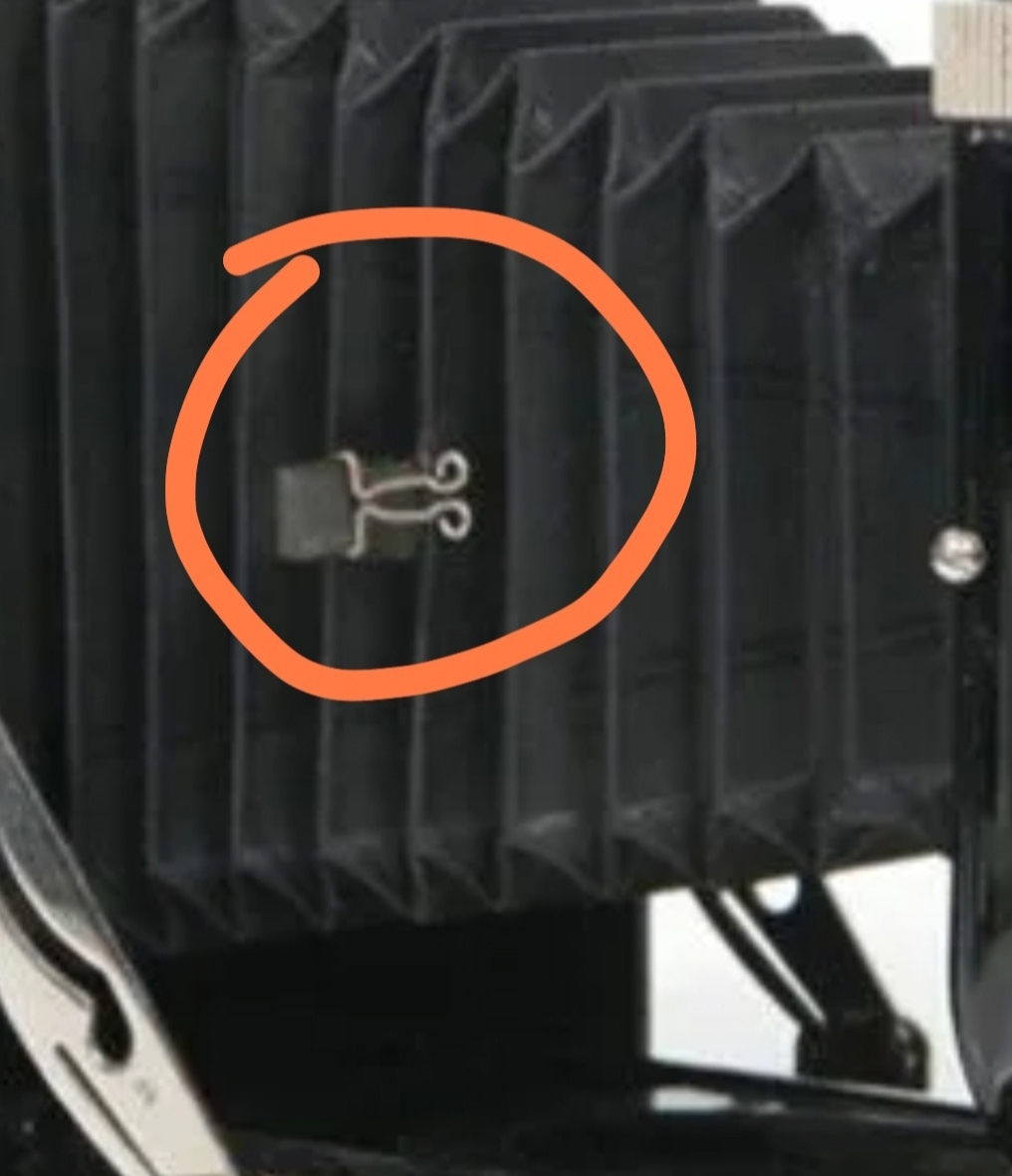

Прошу помочь.
У кого есть Voigtlander Avus.
Интересует длина этих ремешков на мехе для восстановления. Спасибо)
IMG_20250422_104122.jpg [ 360.81 КБ | Просмотров: 2651 ]
