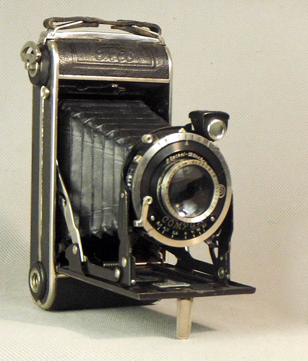

Из формата 6х9 у меня Welta, объектив Cassar 105/3,8, должен быть неплохой (есть у кого опыт?). Но так ее и не протестировал - когда плёнка подорожала, жалко стало тратить катушки на такие камеры. Начитался, что положение пленки у них в прижимном механизме плюс-минус трамвайная остановка, и расстроился. Но избавляться от нее жалко, очень компактная и симпатичная. Сделаю пробы на листовую Ф64, ее пока у меня хватает.
Ах, простите, тема то - про 9х12, а я с полной уверенностью сую сюда свои 6х9. :facepalm:
Ладно пост удалять не буду, если не возражаете, только уберу пару фоток.
