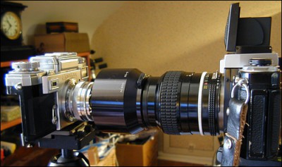

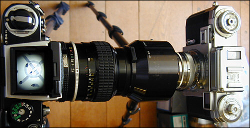

Втречал способ юстировки с помощью 2-й камеры с длиннофокусным объективом. Где, сейчас не помню, но там по английски. Я для себя перевел, может конечно кривовато, но я так проверял свой Киев-4:
Коллимировать объектив - одно из самых простых действий, которое вы можете сделать. Это означает, что объектив должен быть ровным на бесконечности. Вот что вам понадобится:
SLR, желательно с шахтным видоискателем, хотя это не обязательно
Телеобъектив для зеркалки - не менее 85 мм.
Два штатива
Спусковой тросик для блокировки затвора в открытом положении
Небольшой кусок стекла или пластика, маркер, скотч
ШАГ ПЕРВЫЙ: Надо сделать мишень. Вы можете использовать небольшой кусок плоского пластика или ленту, туго натянутую через направляющие для пленки. Затем нарисуйте на ней рисунок типа «х» или что-то в этом роде.
У меня есть две мишени: одна для 35 мм, а другая для среднего формата.
С лентой она настолько такой тонкая, что можно делать рисунок на обратной стороне. На более толстом пластике рисунок, который я сделал, относятся к "эмульсионной" стороне.
ШАГ ВТОРОЙ: Направьте две камеры друг на друга. Объективы должны быть на одной высоте, а камеры - как можно более горизонтальны. Идея состоит в том, чтобы плоскости пленки обеих камер были параллельны. Расстояние между камерами не имеет значения. Выберите то, что вам будет проще. Здесь я использую 105-миллиметровый объектив с блендой. Бленда хороша, чтобы блокировать посторонний свет, хотя в этом нет необходимости, но немного помогает. Важно: откройте оба объектива на максимальную отверстие и убедитесь, что оба установлены на бесконечность. На камере с мишенью установите затвор в положение «B» и заблокируйте его с помощью спускового тросика, или используйте выдержку «Т», если это возможно.
ШАГ ТРЕТИЙ: глядя в видоискатель, вы будете вращать либо передний элемент, если это фокусирующая линза с передней ячейкой, либо весь объектив в его креплении, пока мишень не окажется в фокусе. Не перемещайте кольцо фокусировки ни одной камеры. Sonnar требует, чтобы вы повернули воротник и собрали объектив перед проверкой фокуса на бесконечность. Возможно, вам захочется подобрать его как можно ближе без полной повторной сборки. Затем, когда вы окажетесь в пределах четверти оборота или около того, проведите полную повторную сборку.
Здесь пригодится шахтный видоискатель, потому что вы сможете одновременно глядеть в него, управляя объективом камеры с мишенью. Этот видоискатель обычно имеет откидное увеличительное стекло, которое очень помогает в этом случае.
Используйте фокусировочный экран на базе матового стекла, а не с призмами или микрорастром. Слева не в фокусе, справа - в фокусе. После установки фокуса на бесконечность вы можете снова собрать объектив. Очевидно, не поворачивайте объектив внутри его крепления или передней ячейки, пока он не будет собран. После сборки следует сделать окончательную проверку.
Последнее замечание: это лучше всего работает при ярком источнике света. Я почти всегда делаю это днем, когда задняя часть камеры с мишенью обращена к открытому окну.
