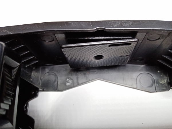

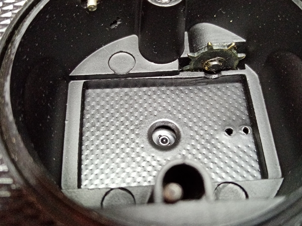

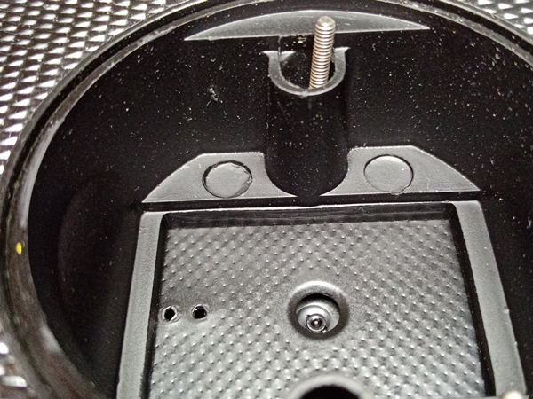

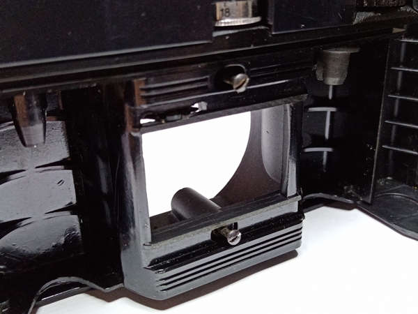

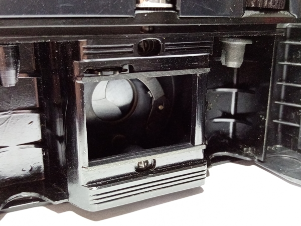

Собственно вопрос. Купил Смену-8М 1995 года, соблазнившись черным шильдиком (красиво), знал, что с качеством там может быть не все в порядке, так и оказалось. Прижимной столик совсем кривой. На пленке жалко проверять, насколько влияет. Посоветуйте как исправить - просто вытягиванием пружины не получается и оторвать жалко.
СообщениеДобавлено: 08 янв 2022, 14:36  Заголовок сообщения:
Сообщения: 23526
Geofizik писал(а):
anatolich писал(а):
Я такие фото и на Olympus XA делал. На Смену любой сможет.
Вообще не понял, на Olympus XA сложнее, чем на Смену?
его купить сложнее - раз в 20 стоит дороже
а смену, да - каждый сможет
СообщениеДобавлено: 08 янв 2022, 15:01  Заголовок сообщения:
Сообщения: 1161
Простейший вариант - отвинтить объектив с затвором (2 винта) и изнутри посмотреть, как столик прилегает в закрытом состоянии
СообщениеДобавлено: 08 янв 2022, 15:06  Заголовок сообщения:
Сообщения: 5644
[/quote]
скорее всего никак не повлияет, но проверить можно
так и есть
к тому-же после сборки её не нужно будет настраивать
001.jpg [ 128.12 КБ | Просмотров: 3161 ]

Последний раз редактировалось paderborner 09 янв 2022, 00:05, всего редактировалось 1 раз.
СообщениеДобавлено: 08 янв 2022, 23:05  Заголовок сообщения:
Сообщения: 2022
Shuare, paderborne
Спасибо за совет, все оказалось не так уж и плохо! Впереди ходовые испытания.
А вы знали, что у поздних другой корпус?
СообщениеДобавлено: 08 янв 2022, 23:49  Заголовок сообщения:
Сообщения: 1161
Ну вот, а Вы боялись. Все-таки ЛОМО даже в худшие времена как-то старались...
СообщениеДобавлено: 09 янв 2022, 00:05  Заголовок сообщения:
Сообщения: 5644
встречались,
это пластмассовый корпус.
на такие так-же уже не ставили
металлическую втулку с резьбой в штативное гнездо.
