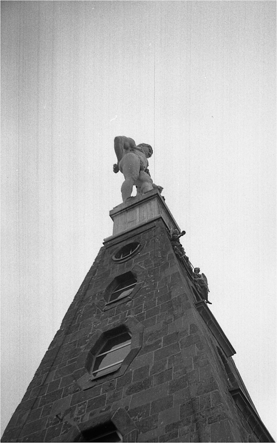

что за горе такое?
эти полосы с обратной сторона эмульсии, меня реально достали.
p.s. smena 8M

СообщениеДобавлено: 06 ноя 2021, 17:00  Заголовок сообщения:
Сообщения: 1351
Это поцарапанная эмульсия. Чем проявили и протёрли плёнку?
СообщениеДобавлено: 06 ноя 2021, 17:17  Заголовок сообщения:
Сообщения: 5732
вроде не эмульсия.
полосы со стороны прижимного столика, но они всегда были,
и сканер их раньше не видел.
p.s. давно проявляю только в R09 One Shot
СообщениеДобавлено: 06 ноя 2021, 17:57  Заголовок сообщения:
Сообщения: 1351
Это поцарапанная эмульсия. Практика – критерий истины. Снимите короткий тестовый кусок плёнки, проявите как обычно, но вообще не протирайте. Пусть высохнет. Будут разводы, но без царапин.
Да… совершенно упустил из вида возможную замусоренность бархоток многоразовой катушки. Надо разобрать и продуть, проведя зубочисткой „против шерсти“.
