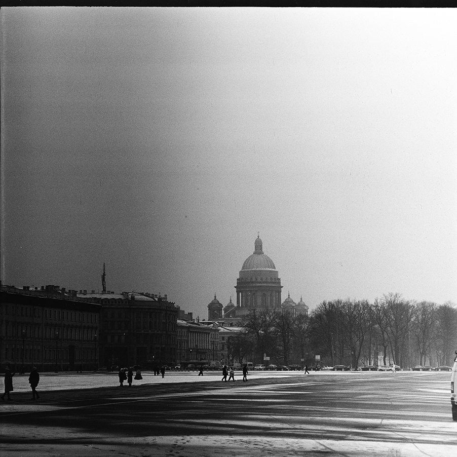

Наконец добрался выложить итоги тестовой пленки. Снимал при температуре -5 -7 градусов, с ветром и даже небольшим снегом, аппарат носил не в кофре, чтобы получше промерз.
В итоге новые амортизаторы отработали лучше, но, все же, не на 100%. 8 негативов были экспонированы хорошо, 4 нет. На 4х фотографиях начиная с середины кадра наблюдается небольшое затемнение, на негативе засветление, более плавный аналог былой полосы. Выходит так, что замерзшая пружина второй шторки во второй части своего движения движется быстрее (как такое возможно?) чем в первой части своего движения и пропускает света меньше положенного реализую недоэкспонирование. Или это все же сохранившийся отскок.
Далее регулировать такое поведение пружин затвора выглядит через чур трудоемким. Вынужден списать такое поведение на индивидуальные особенности получившегося образца и реализовать подогрев Кофра в будущем, ну или использовать аппарат только в теплые времена года.
Если кто то поделиться тем, как ведет его экземпляр Киев-60 при температуре -5 -10 градусов, буду признателен.
