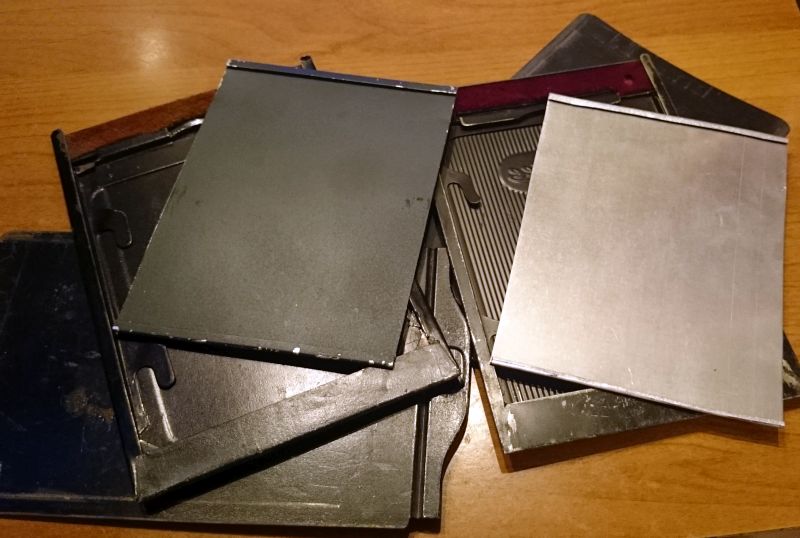

Снял мобилкой на скорую руку. Слева - та, что куплена в Питере. Справа - моя самоделка.
А точно не имеет значения блестящая подложка? Бликов не может быть?
Делал так. Из стального листа толщиной порядка 0,5 мм (или чуть больше) вырезал заготовку 9х12 см.
Когда кроил нарезанную на полоски шириной 9 см потолочную плитку, добавлял на длину порядка 7-8 мм (точно не помню уже).
При загибе краев, клал на заготовку стальной шаблон. Обстукивал до получения перевернутой буквы П (швеллер). Потом подкладывал в сгиб полоску (узенькую - остатки) того же потолочного алюминия и дозагибал каждую сторону. Полоска позволяет оставить зазор для пленки.
Должен сказать, что в темноте пленка (листовая) вставляется во вкладыш на "раз-два". Шибер вроде не царапает пленку. Но точно не скажу - была сделана 1 пробная съемка. Проявлять отдал Гене, но результат не получилось посмотреть. Гена заявил, что все получилось на ОК.
Я ему верю - он старый стреляный большеформатник. :-)
