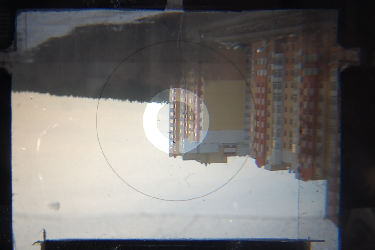

Так вроде бы должно быть четко. :)
DSC_0061.jpg [ 382.65 КБ | Просмотров: 6774 ]

А до этого было по-другому?

Теперь не знаю.
Как я понял, это у меня будет бесконечность.
Напротив риски поставлю бесконечность, прикручу крышку и ещё проверю на 4 метра. У меня в ходу или 4 или далеко))

Всё это можно проделывать не снимая оправу несколько раз и на разных дистанциях, и наблюдать повторяемость, либо разброс результатов. Вот тогда это будет системный подход.

Докрутил наконец то :)
На 1м по клину есть небольшое расхождение. На 4м - оно еще меньше и стремится к 0. Думаю, Ф 5.6-11 эту разницу нивелирует...
Если по клину свести на 1м, то и на 4 м будет норма, а на бесконечности все покроет ГРИП на любой диафрагме. Но, в любом случае, точку поставит тест с пленкой, матовое стекло это в первом приближении.

Переделаю от метра. Теперь я научился это быстро делать!

До переделки сфотографируйте мишень с 1 метра на открытой диафрагме, возможно, с учетом прогиба пленки, будет в норме.
