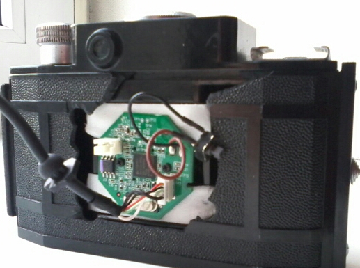

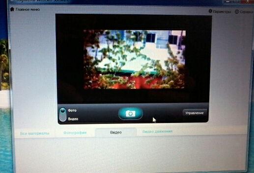

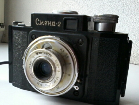

Теоретически(как пишут в умных книгах) - да,должно быть и падение резкости и виньетирование.Таковы(опять таки,теоретически) особенности триплетов.Практически - почти доснял первую пленку на Смену-1.Как проявлю - сразу в сканер и сюда.Самому интересно.Снимал также на диафрагме 22.Любопытно,будет ли заметна дифракция.P.S.Была у меня полуразрушенная Смена-2.В нее я поместил плату от вебки Лоджитек.Хотелось поконструировать.Что можно сказать - работал только центр обьектива(там кроп-фактор огромный,видимо был.Я не вычислял).Изображение вполне приемлемое.Такой телевичок получился.
СообщениеДобавлено: 20 июн 2019, 22:26  Заголовок сообщения:
У меня нет сейчас фото лучшего качества.На этих просто макет.Я сначала сделал на скорую руку,проверить - будет работать или нет.Потoм все монтировалось основательно.
