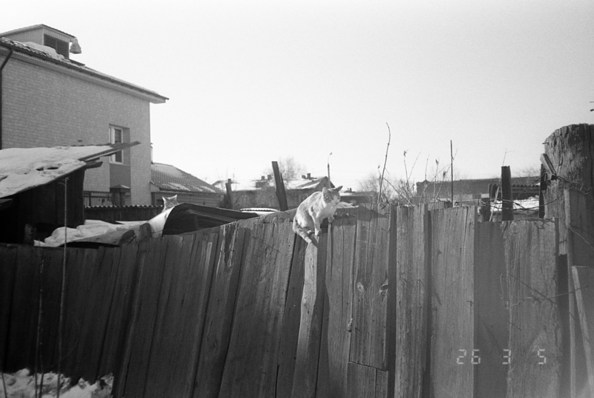

Fino 15 SE на ч/б мне получше показалась, чем на цвете. Даже против солнца. В ближнем бою - так, вообще неплохо. Можно непринуждённые открытки 9х12 - 13х18 производить, бумагу поконтрастнее взять. Дальние и общие планы недоступны, к сожалению, из-за скромной резкости и малой ГРИП объектива (очень хочется переключатель на три дистанции).
Датирующая крышка рассчитана до 2029-го года. Успевайте!

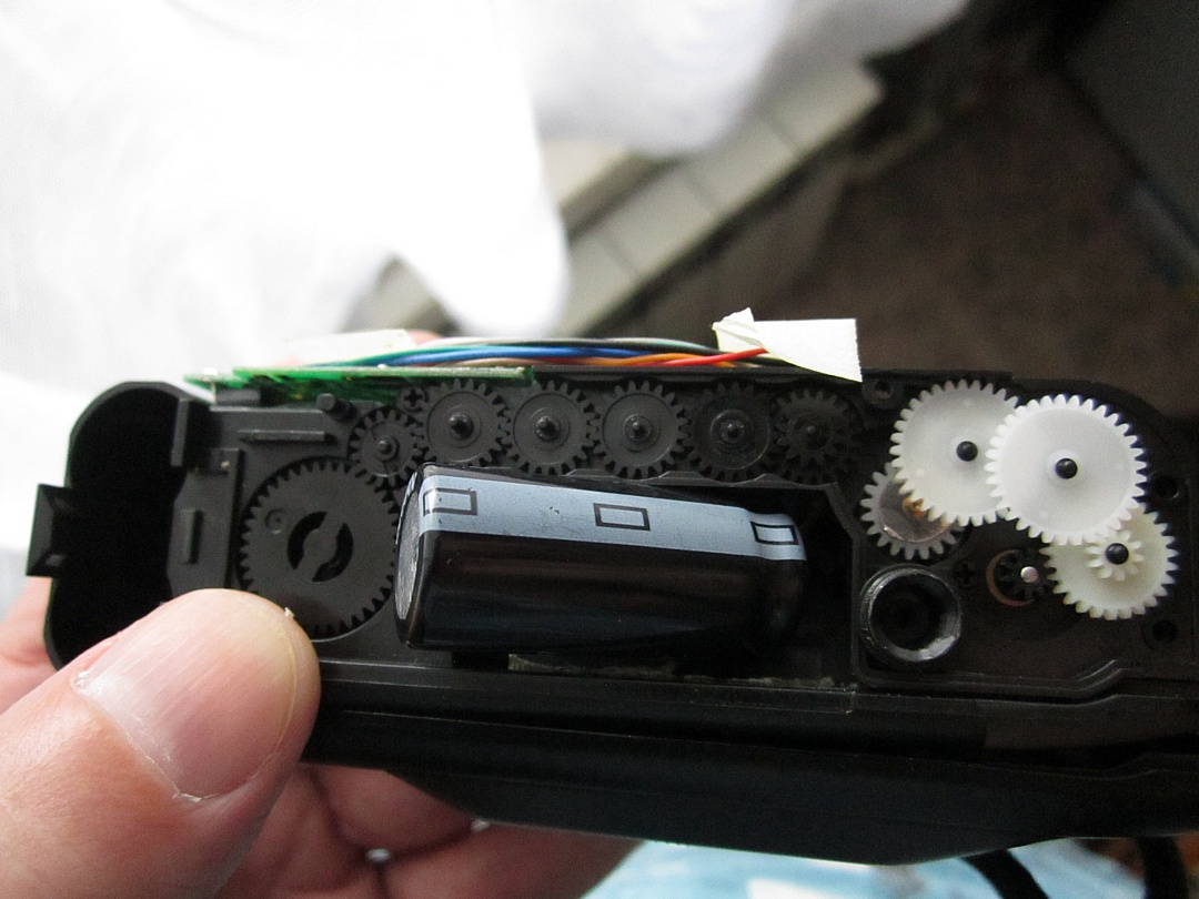

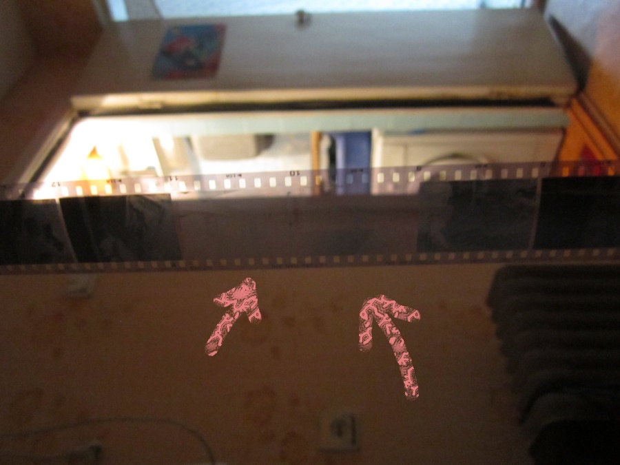

К сожалению, мой экземпляр имеет один серьёзный технический недостаток - слабую вспышку. Полагаю, что конденсатор за 25 лет мог пожухнуть. У знакомого ремонтника лежит конденсатор марки "Фото" от какой-то мыльницы. Стоит ли его сцыганить? Дело в том, что я не очень представляю автоматику в этом узле (если она есть). Там какая-то система подавления красных глаз, плёнку камера 400 от 100 отличает, при одной экспопаре. Это же для вспышки всё? Есть ли там отсечка?
Вспышка, когда ей надо, всегда отрабатывает, но негативы слабенькие получаются.

Samsung Fino раньше покупали в качестве донора для ВИ-28. Среди ЧКД такие варвары тоже присутствовали. Хотелось узнать, сложно ли разобрать-собрать аппарат? Не улетит ли в "космос" какая-нибудь деталька? Мысль с конденсатором я кручу.

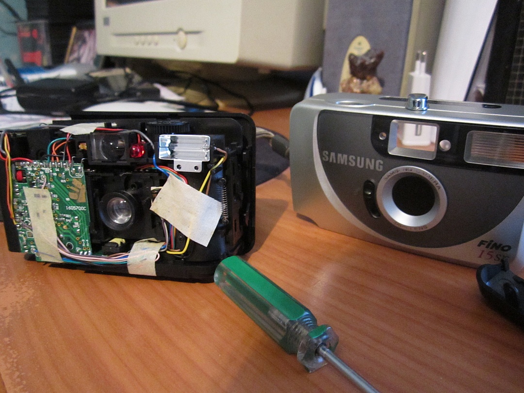

СообщениеДобавлено: 14 апр 2026, 12:04  Заголовок сообщения:
Сообщения: 10441
Аппарат с одной диафрагмой и одной выдержкой. :|
фино внутри 1.jpg [ 326.55 КБ | Просмотров: 656 ]
фино внутри 2.jpg [ 246.61 КБ | Просмотров: 656 ]
фино внутри 3.jpg [ 318.46 КБ | Просмотров: 656 ]
фино внутри 4.jpg [ 341.29 КБ | Просмотров: 656 ]

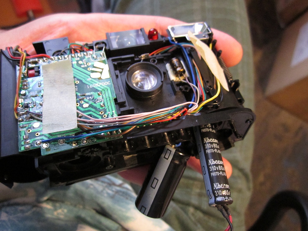

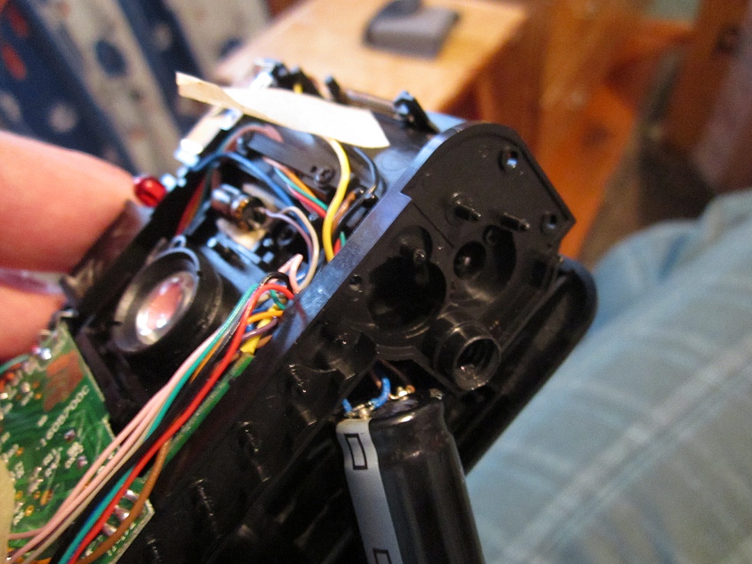

Раздобыл конденсатор. Той же фирмы, но ёмкость 80 мФ против 150 у родного. Вольтах близкий 310 и 330 В. Но из-за вороха проводов, не могу его перепаять. Полностью разбирать тяжело. Там большая плата, узким местом, переходит в маленькую, под углом 90 градусов и в другой плоскости (мне такое в диковинку). Датчик CdS закреплён болтиком не до конца. Возможно, это юстировка освещённости.
Паяльник не подсунешь, даже если просто откусить (всё поплавится). Вот...
СообщениеДобавлено: 14 апр 2026, 15:37  Заголовок сообщения:
Сообщения: 1200
Ну и получите мощность вспышки почти в 2 раза меньше. Если в аппарате есть хотя бы зачатки интеллекта - негативы будут с недодержкой. Так что лучше ищите близкого номинала
СообщениеДобавлено: 14 апр 2026, 17:57  Заголовок сообщения:
Сообщения: 10441
Он будет в N-раз дороже самого аппарата. Если недодержка будет в 1-1,5 ступени, то я готов с этим мириться. Посмотрите выше на негативы. Я выделил кадры со вспышкой, они бледные, будто >4 ступеней недодержка.
В любом случае, я не могу снять плату, то есть, открутить её от станины реверса,под которой болтается конденсатор. Болтик находится под объективом. Объектив не выкручивается руками.
Наверное, я это всё соберу, и подержу потом во включенном состоянии с пол-часа, хотя бы. Вдруг, конденсатор одыбает? :(
