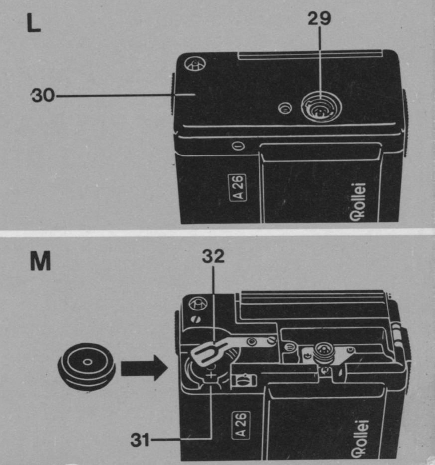

Напишу здесь т.к. камера родственная Rollei А 110 специально темы для таких камер еще нет.
Случайно стал владельцем фотокамеры Rollei A 26, просто понравилась:
Но если, честно нужна помощь:
Помогите определиться с принципом работы камеры:
5. Где находятся элементы питания в данной камере и как их извлечь, заменить, заставить камеру работать от батарей питания :D
Почти 10 лет в обед этому посту про Rollei A26 под 126 формат пленки, но все таки внесу ясность по поводу 5. вопроса о батарейке в камере. Она таки отдельная имеется, нужна 1,3В ртутная (РЦ53) или щелочная LR9 / V625U с адаптером.
Расположена под боковой крышкой, винт с прорезью (29) откручивается монетой.
