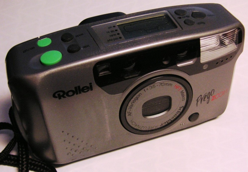

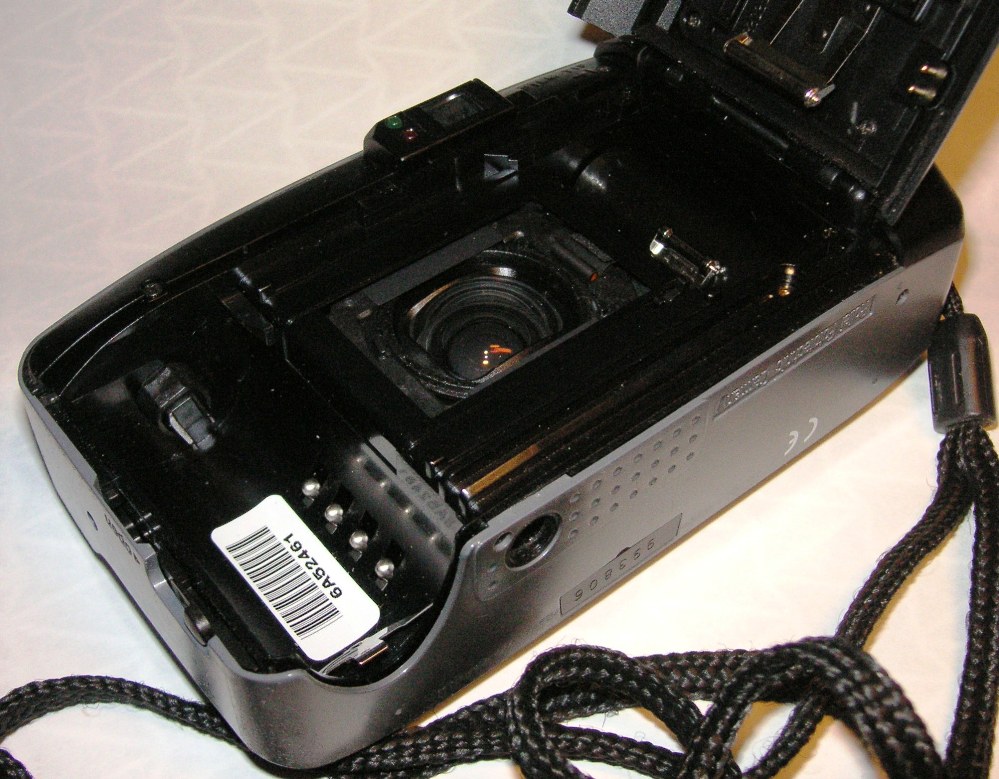

Прям ностальгия .Наткнулся сегодня у себя на такой аппаратик. Сколько по командировкам со сной за 30 лет в доцифровую эру поездил- полетал. От чехла след на пластике появился - прикрыл по периметру фторопластовой лентой. Желания поснимать не возникло. Пленку все же приготовлю.

Есть у меня его "старший брат" - с зумом 28-90 мм.
Много он со мной поездил.
Прекрасный аппаратик!
Вот только он не за "две бутылки водки"..... :wink:
